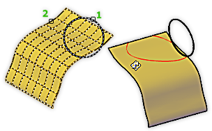

Umożliwia rzutowanie punktów, linii lub krzywych na powierzchnię lub bryłę 3D z różnych kierunków.
Dzięki rzutowaniu geometrii można:
