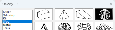

Celem menu piktogramowego jest zapewnienie obrazu, który może być wybrany zamiast tekstu. Można tworzyć, edytować i dodawać menu piktogramowe oraz slajdy piktogramowe.
Okno dialogowe menu piktogramowego wyświetla obrazy w grupach po 20 oraz pole przewijanej listy po lewej stronie, w którym wyświetlane są nazwy lub tekst skojarzone z plikami slajdów. Jeżeli okno dialogowe menu piktogramowego zawiera więcej niż 20 slajdów, dodatkowe slajdy zostaną dodane do nowej strony. Przyciski Następny i Poprzedni są aktywowane, dzięki czemu można przeglądać strony obrazów.
Poniżej znajduje się przykład menu piktogramowego.
