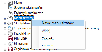

  1. Na karcie Dostosuj, na panelu Dostosowywane pliki: <nazwa pliku> kliknij prawym przyciskiem myszy węzeł Menu skrótów. Kliknij polecenie Nowe menu skrótów.
    Nowe menu skrótów (o nazwie MenuSkrótów1) zostanie umieszczone na dole węzła Menu skrótów.

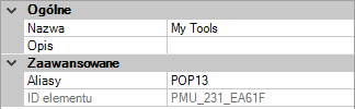

  3. W panelu Właściwości w polu Opis wprowadź opcjonalny opis menu skrótów.
  4. W polu Aliasy kliknij przycisk […].
  5. W oknie dialogowym Aliasy naciśnij klawisz Enter, aby rozpocząć nowy wiersz, a następnie wprowadź alias. Wprowadź dodatkowe aliasy menu i po każdym z nich naciśnij klawisz Enter. Alias zostanie automatycznie przypisany i domyślnie otrzyma kolejny dostępny numer POP, w oparciu o liczbę menu skrótów wczytanych w programie.

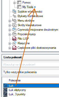

  6. Na panelu Lista poleceń przeciągnij polecenie, które chcesz dodać do menu skrótów na panelu Dostosowywane pliki: <nazwa pliku>.
  7. Kontynuuj dodawanie poleceń do momentu zakończenia tworzenia menu skrótów.

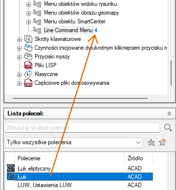

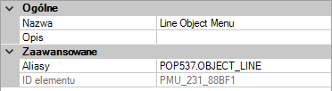

Aby utworzyć obiekt menu skrótów
    W celu wstawienia opcji menu odnoszących się do wybranych obiektów tego samego typu użyj aliasu OBJECT _nazwaobiektu lub OBJECTS _nazwaobiektu. Nazwaobiektu musi być prawidłową nazwą obiektu zgodną z kodem DXF™ 0 obiektu, dla którego ma być wyświetlane menu skrótów. Na przykład jeśli w menu skrótów mają się pojawiać opcje po wybraniu obiektu LINIA, należy użyć aliasu OBJEKT_LINIA.
  1. Na karcie Dostosuj, na panelu Dostosowywane pliki: <nazwa pliku> kliknij prawym przyciskiem myszy opcję Menu skrótów, a następnie kliknij opcję Nowe menu skrótów.
  2. Kliknij prawym przyciskiem myszy Menuskrótów1. Kliknij opcję Zmień nazwę i wprowadź nową nazwę menu skrótów.

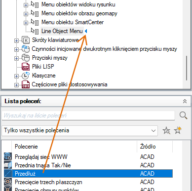

  8. Kliknij przycisk Zastosuj.

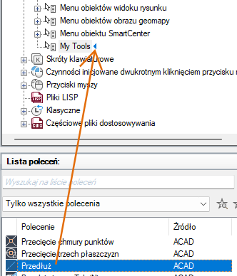

  1. Na karcie Dostosuj, na panelu Dostosowywane pliki: <nazwa pliku> kliknij znak plusa (+) obok węzła Menu skrótów, aby go rozwinąć.
  2. Kliknij znak plusa (+) znajdujący się obok menu skrótów, do którego chcesz dodać polecenie.
  3. Na panelu Lista poleceń przeciągnij polecenie, które chcesz dodać do menu skrótów na panelu Dostosowywane pliki: <nazwa pliku>.
    Uwaga: Można zmienić nazwę polecenia po dodaniu go do menu skrótów. Dzięki temu można zdefiniować sposób dostępu do pozycji menu za pomocą klawiatury i klawisza Alt. W tym celu wybierz pozycję w menu skrótów, a następnie na panelu Właściwości zmień właściwość Nazwa.
  4. Kliknij przycisk Zastosuj.

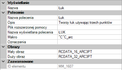

  4. Na panelu Właściwości, w sekcji Wyświetlanie wprowadź odpowiednie zmiany właściwości Nazwa (ale nie właściwości Nazwa polecenia ani Nazwa wyświetlana polecenia).
