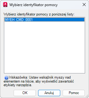

  3. W oknie dialogowym Wybierz plik rozszerzonej pomocy przejdź do pliku XAML zawierającego rozszerzoną pomoc dotyczącą etykiety narzędzi i wybierz go. Kliknij Otwórz.
  4. W oknie dialogowym Wybierz identyfikator pomocy wybierz identyfikator pomocy dla zawartości rozszerzonej etykiety narzędzi. Kliknij OK.
  5. Kliknij przycisk Zastosuj.
