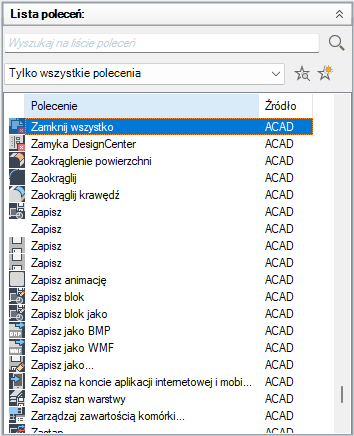

  1. Na karcie Dostosuj w panelu Lista poleceń wybierz polecenie, do którego chcesz dodać słowo kluczowe.

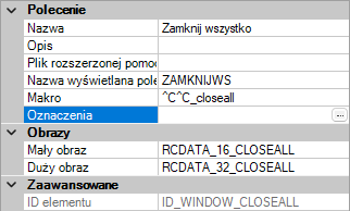

  2. Na panelu Właściwości kliknij pole Etykiety i kliknij przycisk […].

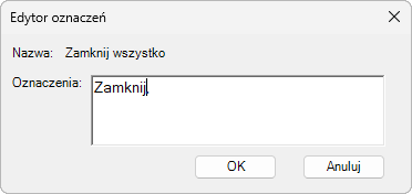

  3. W oknie dialogowym Edytor oznaczeń w polu Oznaczenia wprowadź tekst reprezentujący etykietę dla polecenia.
    W menu rozwijanym jest wyświetlana list poprzednio używanych oznaczeń (jeśli występują). Kliknij etykietę w menu, aby jej użyć. Do polecenia można dodać kilka oznaczeń. Wówczas oznaczenia należy rozdzielić przecinkiem.
  4. Kontynuuj, aby dodać kolejną etykietę, naciskając klawisz strzałki w lewo i wprowadzając inny ciąg tekstowy.
  5. Kliknij OK.
