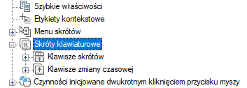

  1. Na karcie Dostosuj, w panelu Dostosowywane pliki: <nazwa pliku> kliknij znak plus (+) obok węzła Skróty klawiaturowe, aby go rozwinąć.

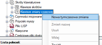

  2. Kliknij prawym przyciskiem myszy węzeł Klawisze zmiany czasowej. Kliknij polecenie Nowa tymczasowa zmiana.

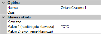

    Nowa zmiana czasowa (o nazwie ZmianaCzasowa1) zostanie umieszczona pod węzłem Klawisze zmiany czasowej.
  3. Kliknij prawym przyciskiem myszy Zmianaczasowa1. Kliknij opcję Zmień nazwę i wprowadź nową nazwę tymczasowego nadpisania.

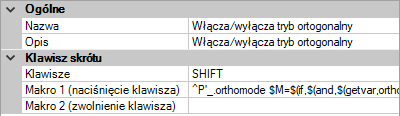

  4. Wybierz nową zmianę czasową i zaktualizuj jej właściwości na panelu Właściwości:
    • W oknie Opis wprowadź opis klawisza zmiany czasowej.
    • W polu Klawisze kliknij przycisk […], aby otworzyć okno dialogowe Klawisze skrótów. W oknie dialogowym Klawisze skrótów kliknij pole Naciśnij nowy klawisz skrótu, aby je wyróżnić, a następnie naciśnij kombinację klawiszy. Prawidłowe kombinacje klawiszy obejmują: klawisze funkcyjne (Fn) bez żadnych klawiszy modyfikujących, klawisze Shift+litera lub klawisze Shift+cyfra.
    • W polu Makro 1 (naciśnięcie klawisza) wprowadź makro, które ma być wykonywane po naciśnięciu i przytrzymaniu klawisza zmiany czasowej. Jeżeli nie zostanie przypisana żadna wartość, wówczas makrem domyślnym będzie ^C^C.
    • W polu Makro 2 (zwolnienie klawisza) wprowadź makro, które zostanie wykonane po zwolnieniu klawisza zmiany czasowej. Jeżeli nie zostanie zdefiniowana żadna wartość, wówczas zwolnienie klawisza będzie przywracać poprzedni stan aplikacji i ustawień rysunku (istniejący przed wykonaniem zmiany czasowej).
  5. Kliknij przycisk Zastosuj.

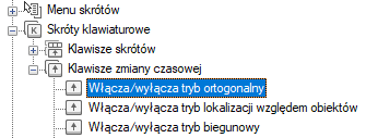

Modyfikowanie klawisza zmiany czasowej
  2. Kliknij znak plus (+) obok węzła Klawisze zmiany czasowej, aby go rozwinąć.
  3. Wybierz klawisz zmiany czasowej, który ma zostać zmodyfikowany.
  4. W razie potrzeby zaktualizuj jego właściwości na panelu Właściwości:
    • W polu Klawisze kliknij przycisk […], aby otworzyć okno dialogowe Klawisze skrótów. W oknie dialogowym Klawisze skrótów kliknij pole Naciśnij nowy klawisz skrótu, aby je wyróżnić, a następnie naciśnij klawisz funkcyjny lub kombinację klawisza Shift z klawiszem litery lub cyfry. W polu Naciśnij nowy klawisz skrótu obszar Aktualnie skojarzony z wyświetla bieżące skojarzenia z klawiszem. Jeśli wybrana kombinacja klawiszy nie jest już przypisana, kliknij przycisk OK.
    • W polu Makro 1 (naciśnięcie klawisza) wprowadź makro, które zostanie wykonane po naciśnięciu klawisza zmiany czasowej. Jeżeli nie zostanie przypisana żadna wartość, wówczas makrem domyślnym będzie ^C^C.
    • W polu Makro 2 (zwolnienie klawisza) wprowadź makro, które zostanie wykonane po zwolnieniu klawisza zmiany czasowej. Jeżeli nie została zdefiniowana żadna wartość, wówczas zwolnienie klawisza przywraca poprzedni stan aplikacji (przed wykonaniem zmiany czasowej).

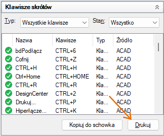

Aby wydrukować listę klawiszy skrótów lub klawiszy zmiany czasowej
  1. Na karcie Dostosuj, na panelu Dostosowywane pliki: <nazwa pliku> kliknij węzeł Skróty klawiaturowe.
  2. W panelu Skróty wybierz typ i stan skrótów klawiaturowych, które mają zostać wydrukowane.
    • Na liście rozwijanej Typ wybierz typ skrótów klawiaturowych (Wszystkie klawisze, Klawisze skrótów lub Klawisze zmiany czasowej) do wyświetlenia.
    • Na liście rozwijanej Stan wybierz stan skrótów klawiaturowych (Wszystkie, Aktywne, Nieaktywne lub Nieprzypisane) do wyświetlenia.
  3. W panelu Skróty kliknij Drukuj.
