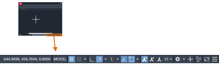

Pasek stanu umożliwia szybki dostęp do niektórych z najczęściej używanych pomocy rysunkowych i narzędzi. Oto domyślny pasek stanu.
Lokalizacja
Pasek stanu jest wyświetlany w prawym dolnym rogu okna aplikacji.

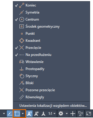

  3. Kliknij strzałkę lub kliknij prawym przyciskiem myszy w dowolnym miejscu ikony lokalizacji względem obiektu, aby wyświetlić skojarzone menu.
    1. Poszczególne ustawienia lokalizacji względem obiektu można dowolnie zaznaczać lub odznaczać.
    2. Kliknij opcję Ustawienia lokalizacji względem obiektu, aby otworzyć kartę Lokalizacja względem obiektu okna dialogowego Ustawienia rysunkowe.
