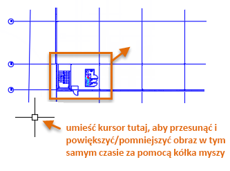

Poniżej pokazano, jak zmniejszyć wymagania dotyczące przesuwania, łącząc funkcje przesuwania i powiększania.

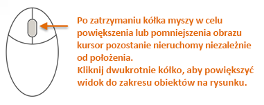

  1. Umieść wskaźnik myszy poza obszarem, który chcesz wyśrodkować.
  2. Przewiń kółkiem myszy, aby powiększyć.
Podczas przesuwania obszar zainteresowania zostanie przesunięty w kierunku środka rysunku.

  3. Kliknij dwukrotnie kółkiem myszy, co spowoduje wykonanie operacji Zoom zakres.

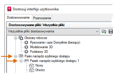

  1. Wprowadź CUI w wierszu polecenia, aby wyświetlić edytora Dostosuj interfejs użytkownika.
  2. Rozwiń węzeł Paski narzędzi szybkiego dostępu, jak pokazano na rysunku.

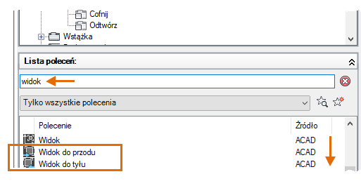

  3. Wpisz „widok” w polu wyszukiwania sekcji Lista poleceń i przewiń listę w dół do około połowy, aż zobaczysz elementy Widok do tyłu i Widok do przodu.

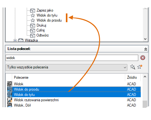

  4. Naciśnij klawisz Shift, przytrzymaj go i wybierz obydwa polecenia Widok do tyłu i Widok do przodu, a następnie przeciągnij je tuż nad opcję Drukuj.

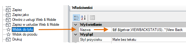

  5. Skopiuj i wklej poniższe makra w polu Nazwa każdego z tych poleceń, uruchamiane po kliknięciu kontrolki w CUI w obszarze pasków narzędzi szybkiego dostępu:
    • $(if,$(getvar, VIEWBACKSTATUS),,~)View Back
    • $(if,$(getvar, VIEWFWDSTATUS),,~)View Forward
    Tutaj pokazano na przykład, jak powinny wyglądać właściwości przycisku Widok do tyłu:
    Te dwa makra wyszarzają przyciski Widok do tyłu i Widok do przodu po dojściu do początku lub końca poprzednich widoków.
