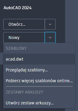

Firma Autodesk udostępnia pewną liczbę szablonów, które są instalowane wraz z programem AutoCAD. Dostęp do tych szablonów można uzyskać na karcie Start, na liście rozwijanej Szablony.
Uwaga: Począwszy od programu AutoCAD 2022: kliknij listę rozwijaną Nowy, aby uzyskać dostęp do szablonów zainstalowanych wraz z programem AutoCAD.

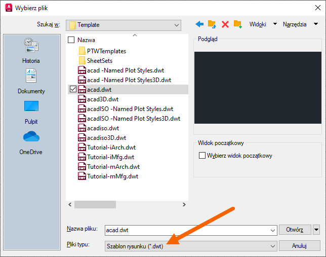

Aby wprowadzić zmiany w szablonie, należy go otworzyć. Otwieranie szablonu przypomina otwieranie rysunku.
  1. Na pasku narzędzi szybkiego dostępu wybierz opcję Otwórz.
    Możesz też w wierszu polecenia wprowadzić ciąg otwórz.

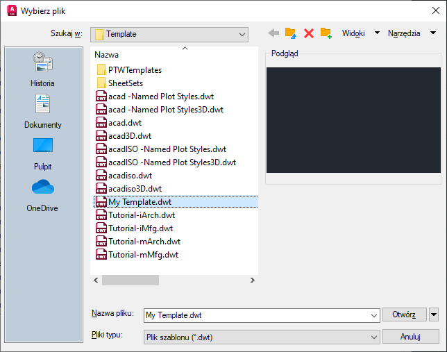

  2. Z listy rozwijanej Pliki typu wybierz opcję Szablon rysunku (*.dwt).
    Powinny być widoczne szablony zainstalowane z programem AutoCAD.
  3. Wybierz szablon i kliknij przycisk Otwórz. W tym ćwiczeniu wybierzemy plik acad.dwt.

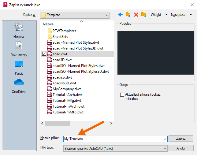

    Zapisywanie i zamykanie szablonu przypomina zapisywanie rysunku. Kliknij przycisk Zapisz lub Zapisz jako na pasku narzędzi szybkiego dostępu, aby zapisać szablon i kontynuować pracę.
  5. W tym ćwiczeniu utworzę nowy szablon, klikając przycisk Zapisz jako i nadając szablonowi nazwę MyTemplate (Mój szablon), a następnie klikając przycisk Zapisz.

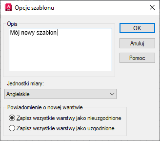

  6. W oknie dialogowym Opcje szablonu wprowadź opis szablonu, pozostawiając pozostałe ustawienia domyślne bez zmian, i kliknij przycisk OK.

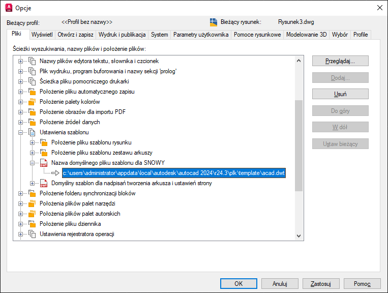

Po utworzeniu i zapisaniu szablonu można rozpocząć korzystanie z niego. Domyślnie po utworzeniu nowego rysunku program AutoCAD tworzy rysunek na podstawie szablonu określonego w polu Nazwa domyślnego pliku szablonu dla SNOWY, w tym przypadku acad.dwt. Zmieńmy to ustawienie, aby rozpocząć nowy rysunek przy użyciu nowego szablonu.
  1. Kliknij prawym przyciskiem myszy w oknie rysunku i wybierz pozycję Opcje.
    Możesz też w wierszu polecenia wprowadzić ciąg opcje.
  2. Kliknij kartę Pliki i rozwiń kolejno Ustawienia szablonu > Nazwa domyślnego pliku szablonu dla SNOWY.
  3. Wybierz ścieżkę do pliku i wybierz opcję Przeglądaj.
    Można również dwukrotnie kliknąć ścieżkę do pliku, aby go przeglądać.
    Uwaga: Domyślną opcją opcji Nazwa domyślnego pliku szablonu dla SNOWY jest Brak. Gdy jest ustawiona wartość Brak, polecenie SNOWY działa podobnie jak polecenie NOWY.
  4. W oknie dialogowym Wybierz plik odszukaj i wybierz plik szablonu, który ma być używany przez program AutoCAD jako domyślny dla nowego rysunku, w tym przypadku MyTemplate (Mój szablon), a następnie kliknij przycisk Otwórz.
  5. Kliknij przycisk OK, aby zamknąć okno dialogowe Opcje.
    Teraz po rozpoczęciu nowego rysunku program AutoCAD będzie używać szablonu MyTemplate (Mój szablon).

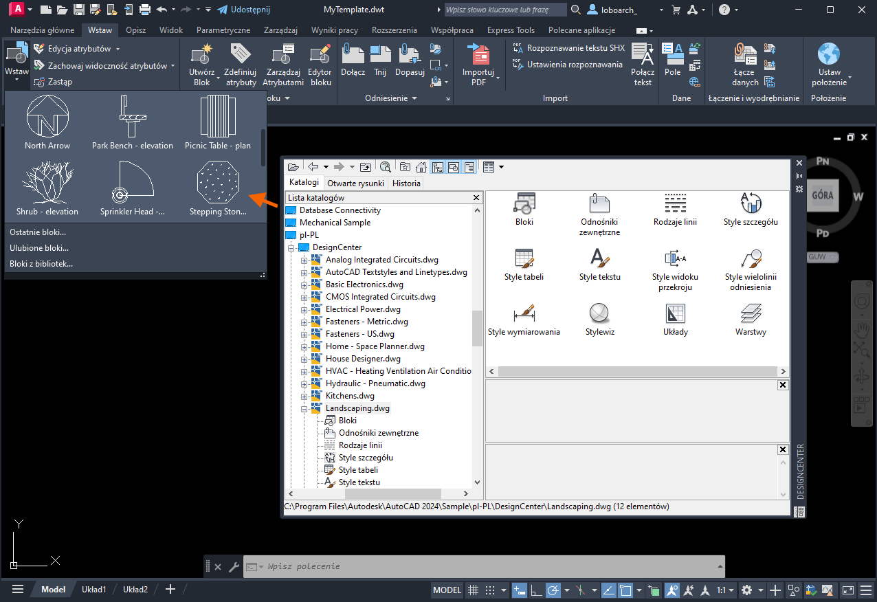

Importowanie stylów i warstw z narzędzia DesignCenter

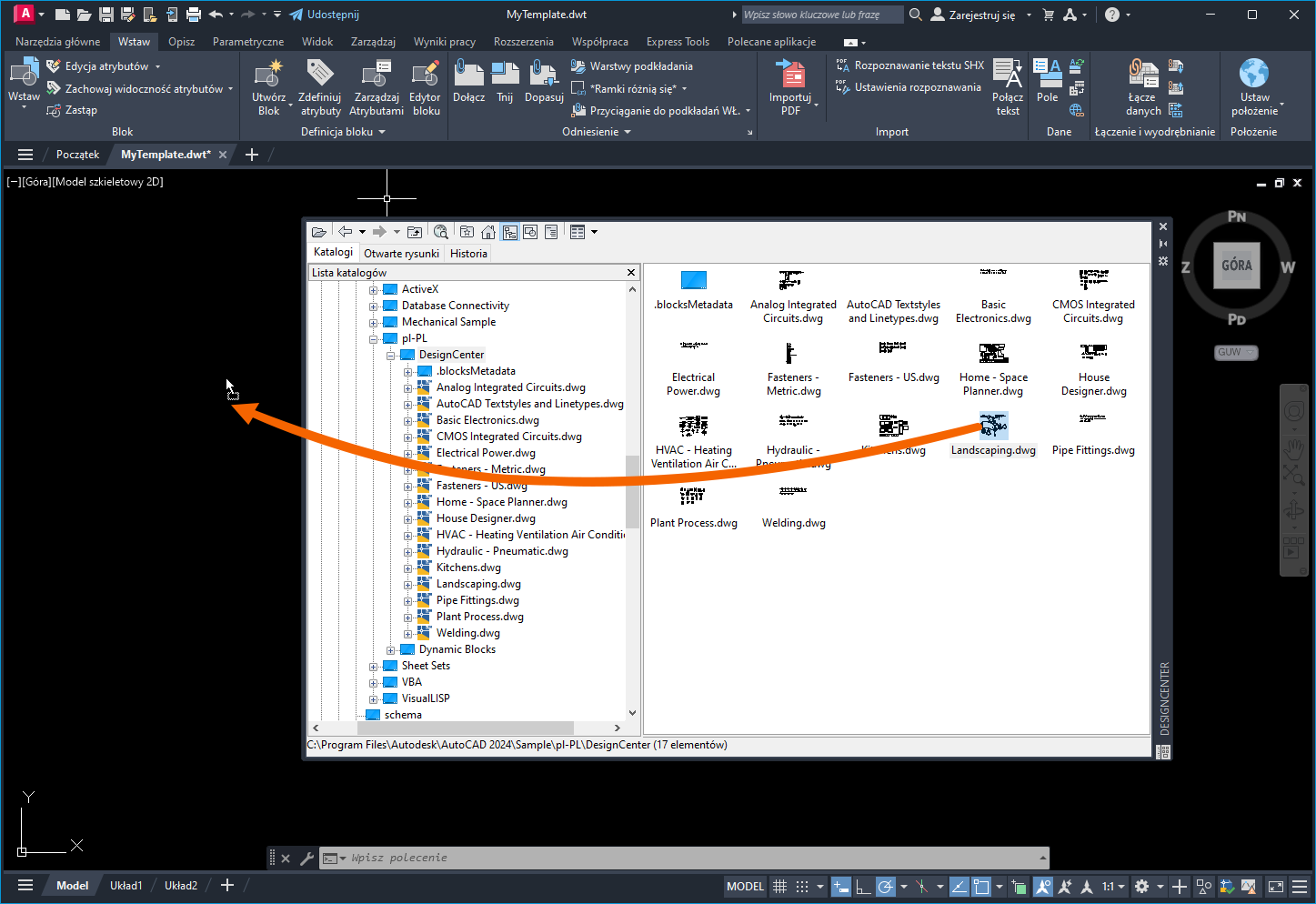

Narzędzia DesignCenter można używać w celu dodawania do szablonu warstw, nazwanych stylów i bloków.
  1. W tym ćwiczeniu otwórz plik MyTemplate.dwt.
  2. Kliknij kolejno kartę Widok > panel Palety > DesignCenter Wyszukiwanie
    Możesz też w wierszu polecenia wprowadzić ciąg adcenter.
  3. Dodaj do szablonu warstwy, bloki i style z pliku Landscding.dwg.
  4. W programie DesignCenter przejdź do pliku Landscform.dwg i przeciągnij rysunek do obszaru rysunku szablonu.
Uwaga: Jeśli chcesz wstawić tylko definicje bloków, które mają zostać wstawione z palety Bloki, po przeciągnięciu i upuszczeniu naciśnij klawisz Esc. W przeciwnym razie bloki zostaną wstawione w oknie rysunku szablonu.
Nazwane style, bloki i ustawienia rysunku zdefiniowane w pliku Landscding.dwg są teraz dostępne w szablonie MyTemplate (Mój szablon).
Utwórz nowy rysunek, aby przetestować szablon MyTemplate (Mój szablon) i sprawdzić, czy bloki są dostępne na nowym rysunku.
Uwaga: Polecenia USUŃ można użyć do usunięcia nazwanych stylów, bloków i ustawień rysunku lub innych informacji, które nie mają być zawarte w szablonie.
