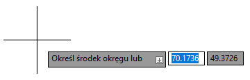

Po uruchomieniu polecenia przy włączonej funkcji wprowadzania dynamicznego główny monit bieżącego polecenia jest powtarzany w pobliżu krzyża nitkowego wraz z kilkoma etykietami narzędzi, które przyjmują wprowadzane dane. Przykładowo po uruchomieniu polecenia OKRĄG w programie AutoCAD pojawia się monit o podanie wartości współrzędnych w celu określenia punktu środkowego okręgu.

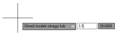

    W programie AutoCAD zostanie wyświetlony monit z prośbą o podanie wartości współrzędnych, które będą reprezentować punkt środkowy okręgu. Wyświetlone zostaną trzy etykiety z punktem skupienia ustawionym na drugiej, która będzie dotyczyć wartości współrzędnej X.
  1. W drugiej etykiecie wpisz 3.5, a następnie przecinek.

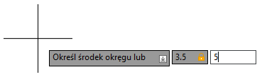

    Punkt skupienia przeniesie się na trzecią etykietę, która dotyczy wartości współrzędnej Y.
  1. W trzeciej etykiecie wpisz 5 i naciśnij klawisz Enter.

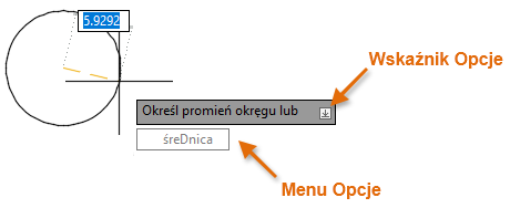

Czy podczas wyświetlania monitu dotyczącego promienia okręgu widzisz na końcu etykiety narzędzia ikonę ze strzałką w dół?
Ta ikona wskazuje, że dostępne są inne opcje. Kliknięcie strzałki w dół lub naciśnięcie klawisza strzałki w dół podczas wyświetlania monitu dotyczącego promienia spowoduje pojawienie się menu z opcją Średnica. Wybranie opcji Średnica pozwala określić średnicę okręgu zamiast promienia. Po wyświetleniu menu można przełączać dostępne opcje, naciskając klawisze strzałek w dół i w górę lub za pomocą urządzenia wskazującego.

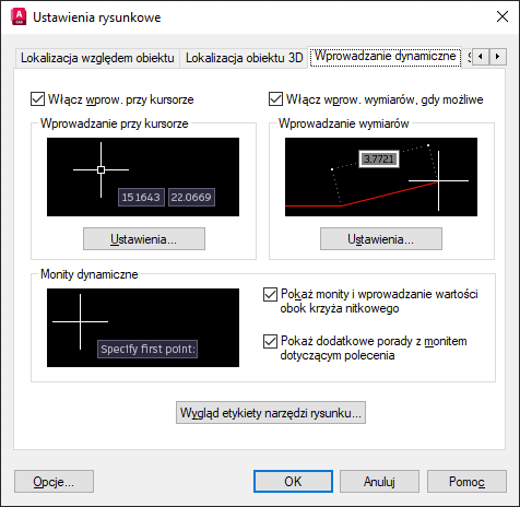

Ustawienia wprowadzania dynamicznego można znaleźć na karcie Wprowadzanie dynamiczne okna dialogowego Ustawienia rysunkowe (polecenie USTAWIENIARYS). Kartę Wprowadzanie dynamiczne okna dialogowego Ustawienia rysunkowe można wyświetlić, wykonując jedną z poniższych czynności:
Poniżej przedstawiono przegląd ustawień na karcie wprowadzania dynamicznego w oknie dialogowym Ustawienia rysunkowe:

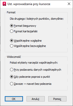

Ustawienia w obszarze Wprowadzanie przy kursorze wpływają na sposób wprowadzania wartości współrzędnych, gdy aktywne jest wprowadzanie dynamiczne. Kliknij opcję Ustawienia, aby otworzyć okno dialogowe Ustawienia wprowadzania przy kursorze.
W oknie dialogowym Ustawienia wprowadzania przy kursorze można określić format, w którym drugi lub następny punkt będzie musiał zostać wprowadzony podczas korzystania z funkcji wprowadzania dynamicznego. Domyślnymi ustawieniami formatu są: Format biegunowy i Współrzędne względne. Po ustawieniu formatu na Współrzędne względne przed wprowadzeniem drugiej lub kolejnej wartości współrzędnych polecenia nie trzeba wpisywać znaku @.
Ustawienie Widoczność steruje wyświetlaniem etykiet narzędzia wprowadzania dynamicznego. Domyślnie są one wyświetlane tylko wtedy, gdy polecenie jest aktywne.
