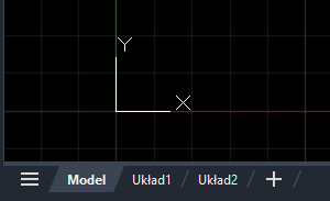

Czy interesował Cię kiedyś element znajdujący się w lewym dolnym rogu obszaru rysunku oraz jego funkcja? A może wiesz, że jest to ikona LUW (lokalnego układu współrzędnych), ale ponieważ nie tworzysz modeli 3D, uważasz, że ten układ nie przydaje się do pracy w 2D. Zajmijmy się przez chwilę układem LUW i jego zastosowaniami w kreśleniu 2D.
LUW określa początek i orientację ruchomego kartezjańskiego układu współrzędnych. Przesuwając LUW i zmieniając jego orientację, można przenieść punkt 0,0 rysunku.
Podczas przesuwania początku układu LUW siatka rysunku również przesuwa się i dostosowuje swoją orientację do nowego początku. Główne linie osi siatki pokazują dodatnie kierunki osi X (czerwona linia) i Y (zielona linia).

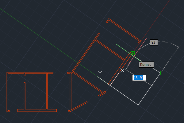

W tym przykładzie wyrównam układ LUW ze ścianami ustawionymi pod kątem na tym rzucie kondygnacji.
  1. Kliknij ikonę LUW.
  2. Kliknij uchwyt przesuwania. Ikona układu LUW powinna teraz przesuwać się wraz z kursorem.
  3. Przeciągnij ją do punktu końcowego ściany i użyj lokalizacji względem obiektu Punkt końcowy, aby zapewnić jej prawidłowe umieszczenie.

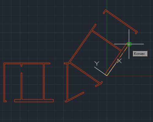

  4. Po zmianie położenia ikony LUW kliknij okrągły uchwyt na końcu osi X i przyciągnij go do punktu końcowego ściany.
    Wzdłuż osi X układu LUW widać, że kursor i linie siatki są obrócone tak, aby były równoległe do ściany.
    Teraz możesz łatwo dopasować wszystkie nowe linie do obróconych ścian budynku.

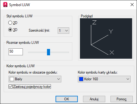

Oprócz przesuwania i orientowania ikony LUW można też dostosowywać jej wygląd. Powiedzmy, że chcesz powiększyć ikonę LUW lub zmienić jej kolor. Możesz to zrobić, klikając prawym przyciskiem myszy ikonę układu LUW. Z menu podręcznego wybierz kolejno Ustawienia ikony LUW > Właściwości.
W tym miejscu można wybrać styl, rozmiar, kolor i inne ustawienia ikony.
