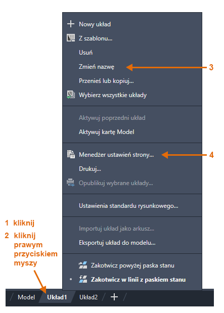

Pierwszą czynnością, którą powinno się wykonać po przejściu na kartę układu (1) jest kliknięcie jej prawym przyciskiem myszy (2) i zmiana jej nazwy (3) na bardziej szczegółową niż Układ 1. Dobry wybór mogą stanowić nazwy odnoszące się do określonego rozmiaru ANSI lub ISO.
Następnie należy otworzyć Menedżera ustawień strony (4) i zmienić rozmiar papieru wyświetlany na karcie układu. Dostępnych jest wiele elementów sterujących, ale wystarczy zmienić kilka. Pierwszym jest określenie rozmiaru arkusza.

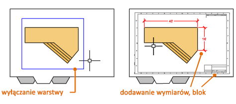

Przykładowo, karta układu jest wybrana na poniższej ilustracji. Obecnie w obszarze papieru są dostępne tylko dwa obiekty: odniesienie do bloku tytułu i ramka rysunkowa, a także jedna rzutnia układu, w której jest wyświetlany skalowany widok obszaru modelu.

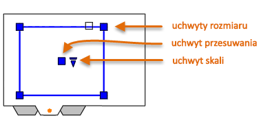

Rzutnia układu to obiekt tworzony na karcie układu w celu wyświetlenia skalowanego widoku obszaru modelu. Podobnie jak w przypadku monitora podłączonego do systemu telewizji przemysłowej, w rzutni wyświetlana jest część obszaru modelu. Rzutnię układu można wybrać jak każdy inny obiekt. Po wybraniu zostanie wyświetlonych kilka uchwytów umożliwiających dopasowanie rozmiaru rzutni, przesuwanie rzutni i określanie skali zawartego w niej widoku.

Jeśli później zajdzie potrzeba określenia innej skali, wybierz rzutnię układu i kliknij trójkątny uchwyt skali. Operacja ta powoduje wyświetlenie listy skal do wyboru.
