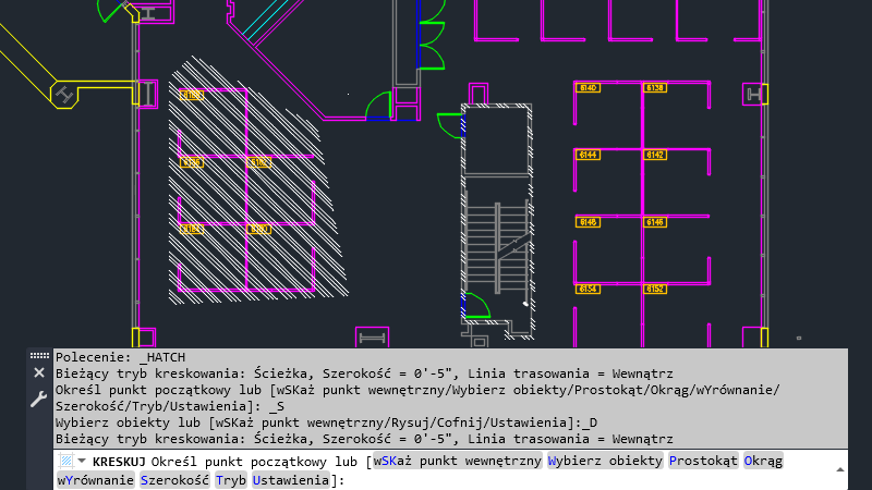

Polecenie KRESKUJ udostępnia teraz wygodną opcję rysowania kreskowań bez konieczności tworzenia wcześniej geometrii obwiedni.
Teraz można wybrać opcję tworzenia wypełnionego kształtu lub opcję kreskowania wzdłuż określonej ścieżki za pomocą opcji rysowania polilinii, okręgu lub prostokąta.
Zaktualizowane polecenia
- KRESKUJ — wypełnia obszar zamknięty lub wybrane obiekty wzorem kreskowania, pełnym wypełnieniem lub wypełnieniem gradientowym.
Nowe zmienne systemowe
- HPDRAWMODE — steruje trybem rysowania używanym podczas definiowania nowych obwiedni do kreskowania lub wypełnienia.
- HPPATHALIGNMENT — określa wyrównanie nowo narysowanych ścieżek do kreskowania lub wypełnienia.
- HPPATHWIDTH — określa szerokość nowo narysowanych ścieżek do kreskowania lub wypełnienia.
