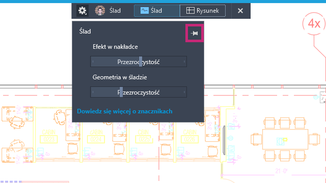

Pasek narzędzi Ślad
Teraz pasek narzędzi Ślad wyraźniej wskazuje, czy edytujesz ślad (ŚLADEDYCJA), czy rysunek (ŚLADWIDOK).
Ponadto menu rozwijane Ustawienia można teraz przypiąć, aby pozostawało widoczne po odsunięciu z niego kursora. Można też przeciągnąć to menu rozwijane w nowe położenie, tak jak paletę.
