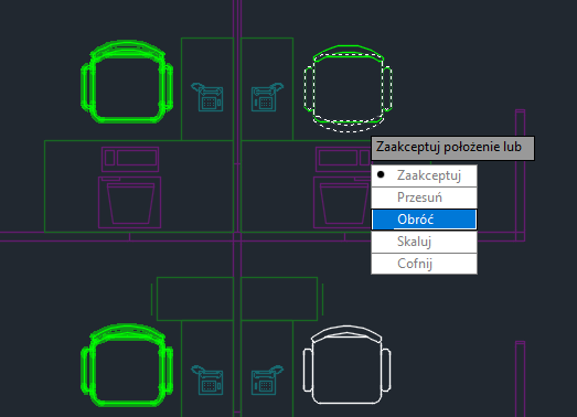

Po wybraniu geometrii do przekształcenia program AutoCAD znajduje i wyróżnia wszystkie wystąpienia tej samej geometrii. Następnie można wybrać przekształcenie wybranej geometrii i znalezionych wystąpień w blok.
W przypadku przekształcania w istniejący blok dostępnych jest kilka opcji. Można wybrać blok z bieżącego rysunku, ostatnio używany blok lub podobne bloki w bibliotece bloków zidentyfikowane przez algorytm uczenia maszynowego.
Uwaga: Bloki sugerowane przez uczenie maszynowe są dostępne tylko w programie AutoCAD.
Po wybraniu istniejącej definicji bloku można dostosować skalę i obrót, aby określić, w jaki sposób wybrana definicja bloku ma zastępować znalezione wystąpienia.

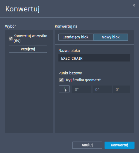

Ewentualnie można przekształcić obiekt źródłowy lub wybrane wystąpienia w nowy blok. W oknie dialogowym Konwertuj zdefiniuj nowy blok, określając nazwę bloku i punkt wstawienia. Domyślnie jako punkt wstawienia jest ustawiony środek wybranej geometrii.

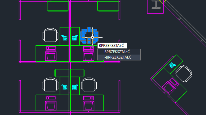

Nowe polecenia
BPRZEKSZTAŁĆ — otwiera okno dialogowe Konwertuj i przekształca wybraną geometrię oraz identyczne wystąpienia w bloki.
-BPRZEKSZTAŁĆ — w wierszu polecenia przekształca wybrane elementy i identyczne wystąpienia w bloki.
