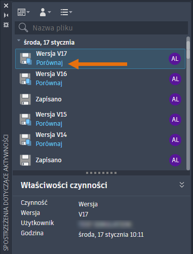

Śledź ewolucję rysunków i porównuj historię rysunków za pomocą funkcji Spostrzeżenia dotyczące aktywności — palety rejestrującej aktywności i umożliwiającej filtrowanie ich według typu aktywności, użytkownika i daty.
Historia DWG została scalona z funkcją Spostrzeżenia dotyczące aktywności. Dlatego po zapisaniu pliku u obsługiwanego dostawcy usług przechowywania w chmurze, jak na przykład Autodesk Docs, Dysk Google, OneDrive, Box lub Dropbox, na palecie Spostrzeżenia dotyczące aktywności jako aktywność Wersja pojawia się nowa wersja pliku. Kliknij przycisk Porównaj dotyczący aktywności Wersja, aby wyświetlić różnice między bieżącą a poprzednią wersją.
Ustawiając wraz ze współpracownikami współdzielone położenie spostrzeżeń dotyczących aktywności, można śledzić i porównywać wersje odzwierciedlające wkład wszystkich w plik rysunku.
Uwaga: Program AutoCAD LT rejestruje wszystkie aktywności, ale obecnie na palecie Spostrzeżenia dotyczące aktywności wyświetla tylko aktywność Wersja. W przypadku rysunków zapisanych w usłudze Autodesk Docs nie są rejestrowane aktywności inne niż Wersja.
Jeśli jeden ze współpracowników używa programu AutoCAD, wszelkie zarejestrowane aktywności będą widoczne na jego palecie Spostrzeżenia dotyczące aktywności. W przypadku współpracy za pomocą wielu produktów AutoCAD należy się upewnić, że wszyscy mają skonfigurowane to samo położenie spostrzeżeń dotyczących aktywności.

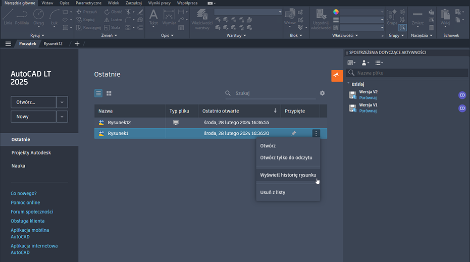

Ponadto można wyświetlić wiele wersji rysunku bez otwierania pliku. Na karcie Początek kliknij przycisk Ostatnie i wybierz rysunek. Następnie kliknij wielokropek pionowy i wybierz opcję Wyświetl historię rysunku, aby zobaczyć aktywności związane z rysunkiem na zakotwiczonej palecie.
