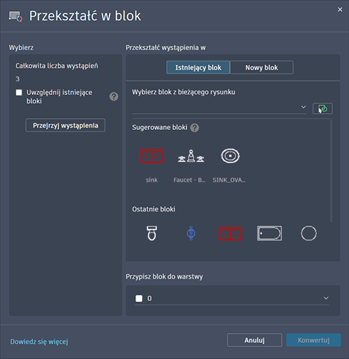

Przekształca wybrane elementy i identyczne wystąpienia w bloki.
BPRZEKSZTAŁĆ (polecenie): Wybierz obiekt, aby znaleźć pasujące wystąpienia do przekształcenia w bloki
Wyświetlane są następujące opcje.
Udostępnia opcje wyboru i przeglądania wystąpień wybranych do konwersji bloków. Wyświetla również całkowitą liczbę wystąpień.
Określa, czy przekształcać bloki w bieżącym rysunku i geometrię zawierającą bloki, czy tylko obiekt źródłowy.
Tymczasowo zamyka okno dialogowe, aby umożliwić przejrzenie wybranych wystąpień na potrzeby przekształcenia bloków na bieżącym rysunku.
Udostępnia opcję umożliwiającą określenie, czy wybrane wystąpienia mają zostać przekształcone w istniejący blok, czy też ma zostać utworzony nowy blok.
). Tymczasowo zamyka okno dialogowe, aby umożliwić określenie istniejącego bloku z bieżącego rysunku, w który należy przekształcić wybrane wystąpienia.
Udostępnia opcję wyboru warstwy, do której ma zostać przypisany blok.
