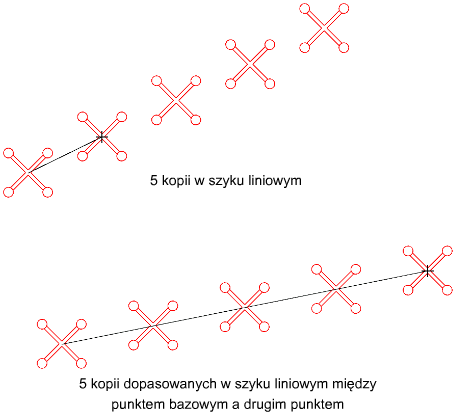

Ustawia określoną liczbę kopii w szyku liniowym.
Określa liczbę elementów w szyku, włącznie z oryginalnym zbiorem wskazań.
Określa odległość i kierunek szyku względem punktu bazowego. Domyślnie pierwsza kopia w szyku jest umieszczana z określonym przesunięciem. Pozostałe kopie są ustawiane w szyku liniowym poza tym punktem przy użyciu tego samego przesunięcia przyrostowego.
Umieszcza ostatnią kopię w szyku z określonym przesunięciem. Pozostałe kopie są umieszczane w szyku liniowym między oryginalnym zbiorem wskazań a ostatnią kopią.
