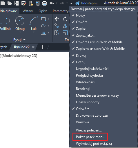

- Aby wyświetlić menu, kliknij .
- Aby ukryć wstążkę, kliknij .
Uwaga: Upewnij się, że masz otwarty rysunek, aby było uwzględnione menu Narzędzia.

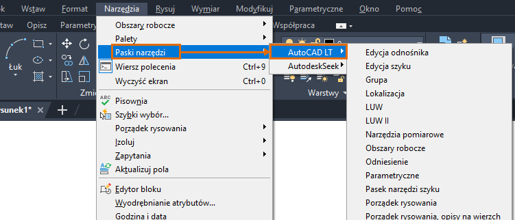

- Aby wyświetlić potrzebne paski narzędzi:
- Kliknij , a następnie wybierz wymagany pasek narzędzi.
- Powtarzaj tę czynność, dopóki nie będą widoczne wszystkie wymagane paski narzędzi.
