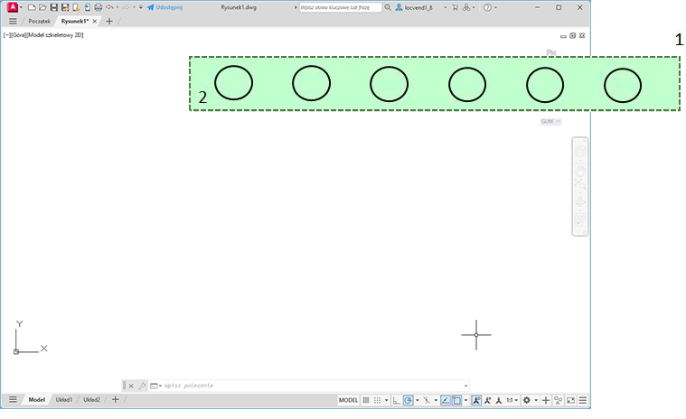

Steruje wyborem obiektów, które znajdują się poza ekranem.
| Type: | Liczba całkowita |
| Zapisany w: | Rejestr |
| Wartość początkowa: | 1 |
Po włączeniu zmiennej systemowej SELECTIONOFFSCREEN obiekty, które są poza ekranem (punkt 1 na rysunku jest poza głównym ekranem), są uwzględniane w wyborze.
| Wartość | Opis |
| 0 | Wybór elementów poza ekranem jest wyłączony |
| 1 | Wybór elementów poza ekranem jest włączony z ograniczeniem tylko do obsługi myszy. Także operacje powiększania i przesunięcia podlegają pewnym ograniczeniom podczas wyboru. |
| 2 | Wybór elementów poza ekranem włączony bez ograniczeń Uwaga: Po nadaniu zmiennej systemowej SELECTIONOFFSCREEN wartości 2 może się okazać, że wyniki wyboru są niepoprawne. Ta wartość jest przeznaczona do eksperymentów.
