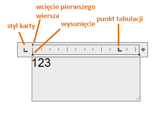

 Ustawianie wcięć i tabulatorów
  - Kliknij dwukrotnie obiekt tekstu wielowierszowego.
- Wybierz akapity, które mają zostać wcięte.
- Na linijce przesuń górny suwak wcięcia do miejsca, w którym ma się zaczynać pierwszy wiersz każdego akapitu.
- Przesuń dolny suwak wcięcia do miejsca, w którym mają się zaczynać pozostałe wiersze każdego akapitu.
		Po wykonaniu tej czynności, do akapitów dłuższych niż jeden wiersz zostanie ustawione zawijanie linii.
- Aby ustawiać tabulatory, zaznacz akapity, które mają zostać zmienione, i wykonaj jedną z następujących czynności:
		- Styl. Klikaj styl tabulatora, dopóki nie zostanie wyświetlony tabulator żądanego typu.
- Wstawienie. Kliknij położenie na linijce, aby wstawić nowy tabulator.
- Przesunięcie. Przeciągnij istniejący tabulator w nowe położenie na linijce.
- Usuń. Przeciągnij tabulator poza linijkę.
 Uwaga: Kliknij prawym przyciskiem myszy w edytorze i wybierz polecenie Akapit, aby określić wcięcia i tabulatory w oknie dialogowym Akapit.
