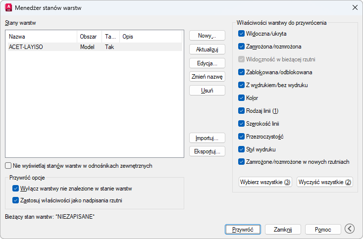

Zapisuje i przywraca zestawy ustawień warstw (tzw. stany warstw) oraz zarządza nimi.
WARSTWA (polecenie) Wyszukiwanie :
Wyświetla listę stanów warstw, które zostały zapisane w rysunku.
Wyklucza stany warstw zapisane w rysunkach, do których istnieją odnośniki zewnętrzne.
Wyświetla okno dialogowe Nowy stan warstw do zapisania, w którym można utworzyć nowy stan warstwy, podając nazwę i wprowadzając opcjonalny opis.
Zapisuje bieżące ustawienia warstw na rysunku do wybranego stanu warstw, zastępując poprzednio zapisane. Właściwości warstwy do przywrócenia są ponadto zapisywane w stanie warstwy. Po wybraniu tego stanu warstw na liście stanów warstw pola wyboru zostają zaktualizowane odpowiednio do zapisanych ustawień.
Wyświetla okno dialogowe Edycja stanu warstw umożliwiający modyfikowanie wybranego stanu warstw, który jest następnie zapisywany automatycznie.
Zmienia nazwę wybranego stanu warstw.
Usuwa wybrany stan warstw.
Wyświetla standardowe okno dialogowe wyboru pliku, w którym można wybrać plik DWG, DWS, DWT lub wyeksportowany poprzednio plik stanów warstw (LAS). Po wybraniu pliku do importu jest wyświetlane okno dialogowe Wybierz stany warstw, w którym można wybrać stany warstw do zaimportowania.
Zagadnienia, o których należy pamiętać podczas importowania stanów warstw:
Wyświetla standardowe okno dialogowe wyboru pliku, w którym można zapisać wybrany stan warstw w pliku stanu warstw (LAS).
Przywraca ustawienia warstw zapisanych w określonym stanie warstw, w zależności od tego, jakie ustawienia zostały zaznaczone w kolumnie Właściwości warstwy do przywrócenia.
Zamyka okno dialogowe Menedżer stanu warstw.
Warstwy utworzone po zapisaniu stanu warstwy są wyłączone. Celem tego ustawienia jest zachowanie wyglądu rysunku w chwili zapisywania stanu warstw.
Zastosowuje zastąpione właściwości warstwy w bieżącej rzutni układu. Ta opcja jest dostępna, gdy podczas otwierania Menedżera stanu warstw rzutnia układu jest aktywna.
 Rozwija lub zwija okno dialogowe w celu wyświetlenia lub ukrycia obszaru Właściwości warstwy do przywrócenia.
Stosuje tylko określone ustawienia właściwości warstw, gdy jest przywracany określony stan warstw.
Poniższe zasady mają zastosowanie w przypadku przywracania stanu warstwy, gdy bieżącą rzutnią jest rzutnia układu, a opcja Widoczność w bieżącej rzutni jest włączona:
Zaznacza wszystkie ustawienia właściwości warstwy.
Usuwa zaznaczenie wszystkich ustawień właściwości warstwy.
