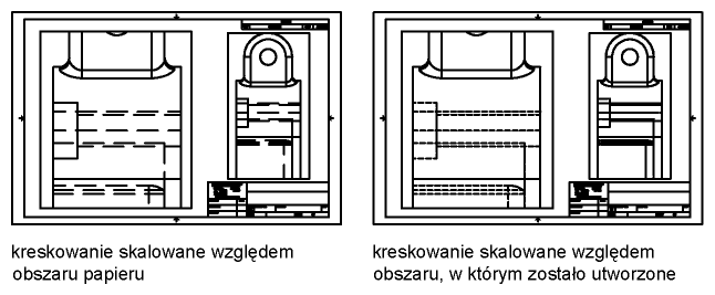

- Po włączeniu zmiennej systemowej PSLTSCALE można nadal sterować długościami kresek za pomocą zmiennych systemowych LTSCALE i CELTSCALE. Na poniższej ilustracji wzory rodzajów linii w rysunku z lewej strony zostały wyskalowane, aby były takie same niezależnie od skali widoku. W rysunku po prawej skala rodzaju linii jest zgodna ze skalą każdego widoku.
