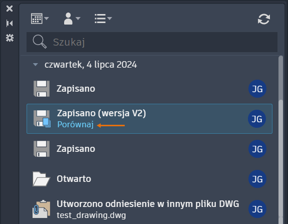

Uwaga: Obecnie w programie AutoCAD LT na palecie Spostrzeżenia dotyczące aktywności jest wyświetlana tylko aktywność Wersja. Rejestrowane są wszystkie aktywności w przypadku rysunków zapisanych w usługach Autodesk Docs, OneDrive, Box, Dropbox i Dysk Google.

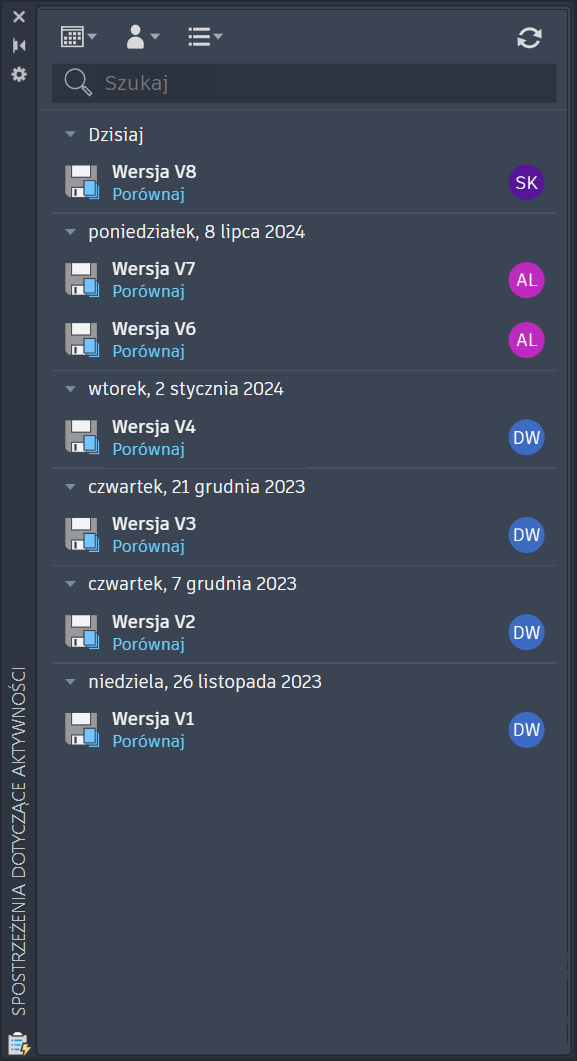

Porównywanie różnych wersji
W przypadku używania funkcji Spostrzeżenia dotyczące aktywności z obsługiwanym dostawcą usług przechowywania w chmurze można łatwo porównać wersję bieżącą i poprzednie.
