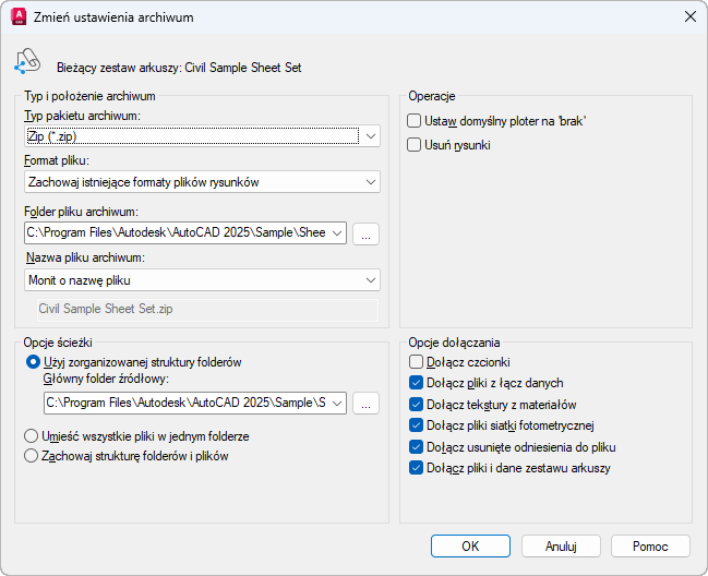

Określa typ i położenie utworzonego pakietu archiwum.
Typ pakietu archiwum
Określa typ utworzonego pakietu archiwum.
Folder. Tworzy pakiet archiwum z nieskompresowanymi plikami w nowym lub istniejącym folderze.
Zip. Tworzy pakiet archiwum plików jako skompresowany plik ZIP. Aby odzyskać pliki, potrzebne jest narzędzie do dekompresji takie, jak darmowa aplikacja PKZIP lub WinZIP.
Uwaga: Dzięki opcji ZIP z poleceniami PRZEKSZTAŁĆDWG, ETRANSMIT i ARCHIWIZACJA można tworzyć pliki ZIP z kodowaniem UTF-8. Oznacza to, że w przypadku umieszczenia w pakiecie rysunków i innych plików, które mają nazwy zawierające znaki pisane rozszerzoną czcionką, nazwy te nie będą wyświetlane poprawnie w przypadku użycia narzędzi, które nie obsługują formatu UTF-8 w plikach ZIP. Aby poprawnie wyświetlić i wyodrębnić te pliki, należy użyć takich narzędzi ZIP jak 7-Zip.
Format pliku
Określa format pliku, do którego zostaną przekonwertowane wszystkie rysunki zawarte w pakiecie archiwum. Z rozwijanej listy możesz wybrać format pliku rysunkowego.
Folder plików archiwum
Określa położenie tworzonego pakietu archiwum. Aby określić nowe położenie, kliknij Przeglądaj i wybierz potrzebne położenie.
Jeśli pole to pozostanie puste, plik archiwum zostanie utworzony w folderze zawierającym plik danych zestawu arkuszy (DST).
Nazwa pliku archiwum
Określa metodę nazywania pakietu archiwum. Wyświetla domyślną nazwę pliku dla pakietu archiwum. Opcja ta nie będzie dostępna, gdy wybranym typem pakietu archiwum jest Folder.
Monituj o nazwę pliku. Wyświetla standardowe okno dialogowe wyboru pliku, w którym można wpisać nazwę dla pakietu archiwum.
Nadpisz, jeśli jest to konieczne. Używa logicznej domyślnej nazwy pliku. Jeśli nazwa pliku już istnieje, istniejący plik zostanie automatycznie nadpisany.
Inkrementuj nazwę pliku, jeśli jest to konieczne. Używa logicznej domyślnej nazwy pliku. Jeśli nazwa pliku już istnieje, na końcu dodana zostanie liczba. Liczba ta będzie rosła za każdym razem, gdy zostanie zapisany nowy pakiet archiwum.
Opcje ścieżki
Udostępnia opcje archiwizacji.
Użyj zorganizowanej struktury folderów
Tworzy kopię struktury folderów dla plików przesyłanych. Folder główny jest folderem najwyższego poziomu wewnątrz drzewa struktury folderów.
Następujące rozważania dotyczą:
Ścieżki względne nie ulegają zmianie. Ścieżki względne spoza źródłowego folderu głównego przechwytują jeden poziom ścieżki do folderu położonego nad nimi i są umieszczane w folderze głównym.
Ścieżki bezwzględne wewnątrz drzewa folderu głównego są konwertowane na ścieżki względne. Ścieżki bezwzględne przechwytują jeden poziom ścieżki do folderu położonego nad nimi i są umieszczane w folderze głównym.
Ścieżki absolutne spoza drzewa folderu głównego są konwertowane na Bez ścieżki i przesuwane do folderu głównego lub do folderu wewnątrz drzewa folderu głównego.
Jeśli to konieczne, zostanie utworzony folder Fonts.
Jeśli to konieczne, zostanie utworzony folder PlotCfgs.
Jeśli to konieczne, zostanie utworzony folder SheetSets do przechowywania wszystkich plików pomocniczych dla zestawów arkuszy. Jednak, plik z danymi zestawu arkuszy (DST) zostanie umieszczony w folderze głównym.
Ta opcja jest niedostępna w przypadku zapisywania pakietu archiwum w lokalizacji internetowej.
Główny folder źródłowy
Definiuje główny folder źródłowy dla ścieżek względnych plików powiązanych z rysunkami, np. odnośniki. Opcja ta określa główny folder źródłowy dla opcji Użyj zorganizowanej struktury folderów.
Główny folder źródłowy zawiera również plik z danymi zestawu arkuszy (DST), gdy zestaw arkuszy zostanie umieszczony w archiwum.
Umieść wszystkie pliki w jednym folderze
Wszystkie pliki zostaną zainstalowane w jednym, wybranym folderze docelowym, gdy zostanie utworzony pakiet archiwum.
Zachowaj strukturę folderów i plików
Utrzymuje strukturę folderów ze wszystkimi plikami pakietu archiwum. Ta opcja jest niedostępna w przypadku zapisywania pakietu archiwum w lokalizacji internetowej.
Operacje
Określa operacje odpowiednie dla pakietu archiwum.
Ustaw ploter domyślny na wartość „Brak”
Zmienia na Nie ustawienie drukarka/ploter w pakiecie archiwum.
Usuń rysunki
Wykonuje operację czyszczenia dla każdego z wybranych rysunków w celu zmniejszenia rozmiaru pliku, jeśli jest to możliwe.
Uwaga: Usuwanie jest wykonywane w trybie bezdialogowym. Podczas usuwania elementów nie są wyświetlone powiadomienia.
Opcje dołączania
Określa różne opcje dostępne dla pakietu archiwum.
Dołącz czcionki
Dołącza do pakietu archiwum wszystkie skojarzone pliki czcionek (TXT i SHX).
Dołącz pliki z łącz danych
Dodaje pliki zewnętrzne, do których odwołuje się łącze danych w pakiecie przekazu.
Uwzględnij tekstury z materiałów
Dołącza tekstury z materiałów, które są dołączone do obiektów lub powierzchni.
Dołącz pliki siatki fotometrycznej
Dołącza pliki siatki fotometrycznej, które są skojarzone ze światłami siatki na rysunku.
Uwzględnij usunięte odniesienia do pliku
Uwzględnia wszystkie odniesienia do usuniętego pliku zewnętrznego. Odniesienia do usuniętego pliku są wymienione w odpowiedniej kategorii na drzewie plików i w tabeli plików.
Dołącz pliki i dane zestawu arkuszy
Włącza do pakietu archiwum pliki z danymi zestawu arkuszy (DST), pliki rysunkowe z blokami etykiet, pliki rysunkowe z blokami objaśnień oraz pliki szablonów rysunkowych (DWT).
