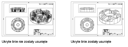

Aby usuwać ukryte linie podczas drukowania
Usuwanie ukrytych linii podczas drukowania z karty Układ
Wybierz rzutnię układu.
Dwukrotnie kliknij granicę rzutni, aby wyświetlić paletę Właściwości.
Na palecie Właściwości kliknij opcję Wydruk cieniowany.
Wybierz Ukryte z listy rozwijanej Wydruk cieniowany.
Kliknij przycisk OK, aby wydrukować rysunek.
