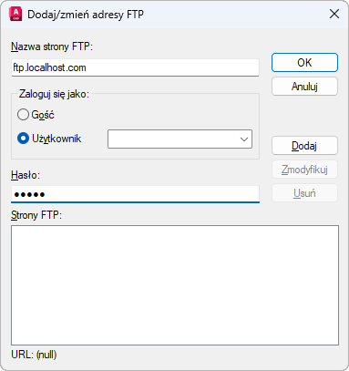

Definiuje serwery FTP, które można przeglądać w standardowych oknach dialogowych wyboru plików.
OTWÓRZ (polecenie) Wyszukiwanie
By umożliwić przeglądnie dodanych serwerów, należy wybrać pozycję FTP z listy Miejsca w standardowym oknie dialogowym wyboru pliku.
Aby otworzyć okno dialogowe Dodaj/zmień adresy FTP, w standardowym oknie dialogowym wyboru pliku wybierz menu Narzędzia  Dodaj/zmień adresy FTP.
Wyświetlane są następujące opcje.
Określa nazwę serwera FTP (np. ftp.autodesk.com).
Określa, czy program ma się zalogować na serwerze FTP anonimowo czy przy użyciu konkretnej nazwy użytkownika.
Loguje się na serwerze FTP jako anonimowy użytkownik. Jeśli serwer FTP nie zezwala na zalogowanie się jako anonimowy użytkownik, należy wybrać Użytkownik i podać poprawną nazwę użytkownika.
Loguje się na serwerze FTP, wykorzystując podaną nazwę użytkownika.
Określa hasło używane podczas logowania się na danym serwerze FTP.
Dodaje nowy serwer FTP do listy Miejsca dostępnej w standardowym oknie dialogowym wyboru pliku.
Modyfikuje wybrane pozycje z listy serwerów FTP tak, by dostęp do nich realizowany był przez podanie nazwy serwera, nazwy użytkownika i hasła.
Usuwa wybrany serwer FTP z listy Adresy FTP dostępnej w standardowym oknie wyboru pliku.
Wyświetla listę serwerów FTP, które są dostępne z listy Miejsca we wszystkich standardowych oknach dialogowych wyboru plików.
Wyświetla adres URL wybranego serwera FTP.
