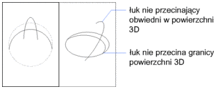

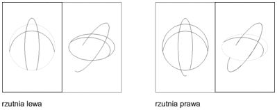

Określa metodę rzutowania używaną podczas wydłużania obiektów.
Określa brak rzutowania. Wydłużane są tylko obiekty, które przecinają się z krawędzią obwiedni w przestrzeni 3D.

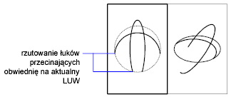

Określa rzutowanie na płaszczyznę XY bieżącego lokalnego układu współrzędnych (LUW). Wydłużane są obiekty, które nie przecinają się z obwiednią w przestrzeni 3D.
Określa rzutowanie wzdłuż bieżącego kierunku rzutni.
