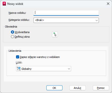

Zapisuje nowy nazwany widok w oparciu o to, co jest wyświetlane w bieżącej rzutni, lub przez zdefiniowanie prostokątnego okna.
WIDOK (polecenie) Wyszukiwanie : Nowy
Wyświetlane są następujące opcje.
Określa nazwę widoku.
Określa kategorię nazwanego widoku.
Definiuje obszar rysunku przypisanego do nazwanego widoku.
Używa bieżącego obrazu jako nowego widoku.
Jako nowego widoku używa okna, które jest definiowane w obszarze rysunku przez wskazanie dwóch przeciwnych narożników.
Tymczasowo zamyka okna dialogowe Nowy widok i Menedżer widoku, umożliwiając zdefiniowanie przeciwnych narożników okna Nowy widok za pomocą urządzenia wskazującego.
Udostępnia opcje zapisywania ustawień przy użyciu nazwanego widoku.
Zapisuje bieżące ustawienia widoczności warstw przy użyciu nowego nazwanego widoku.
W przypadku widoków modeli i układów: określa układ LUW, który zostanie zapisany przy użyciu nowego widoku.
