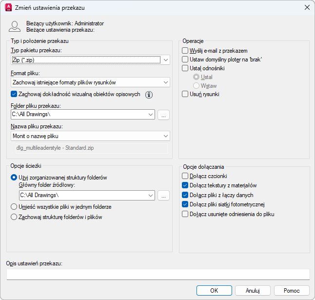

Zmienia ustawienia pakietu przekazu, takie jak typ pakietu, format pliku, położenie i nazwa pliku.
ETRANSMIT (polecenie) Wyszukiwanie :
Wyświetlane są następujące opcje.
Określa typ i ścieżkę tworzonego pakietu przekazu.
Określa typ utworzonego pakietu przekazu.
| Typ pakietu przekazu | Opis |
| Folder | Tworzy pakiet przekazu rozpakowanych plików w nowym lub istniejącym folderze. |
| Zip | Tworzy pakiet przekazu plików spakowanych jako plik ZIP. Aby odzyskać pliki, potrzebne jest narzędzie do dekompresji takie, jak darmowa aplikacja PKZIP lub WinZIP. |
Określa format pliku, na który będą konwertowane wszystkie rysunki zawarte w pakiecie przekazu. Z rozwijanej listy możesz wybrać format pliku rysunkowego.
Określa, czy rysunki są zapisywane z odwzorowaniem skali dla obiektów opisowych.
Obiekty opisowe mogą mieć wiele odwzorowań skali. Obiekty opisowe są rozbijane, a reprezentacje skali zapisywane w osobnych warstwach, których nazwy są tworzone przez dopisanie numeru do nazwy oryginalnej warstwy.
Określa położenie tworzonego pakietu przekazu. Aby określić nowe położenie, kliknij Przeglądaj i wybierz potrzebne położenie.
Jeśli pole to pozostanie niezmienione, plik przekazu zostanie utworzony w folderze zawierającym pierwszy wybrany plik rysunkowy. W przypadku zestawu arkuszy plik przekazu zostanie utworzony w folderze zawierającym plik danych zestawu arkuszy (DST). (Nie dotyczy programu AutoCAD LT).
Określa metodę nazywania pakietu przekazu. Opcja ta nie będzie dostępna, gdy wybranym typem pakietu przekazu jest Folder.
| Właściwość typu pliku przekazu | Opis |
| Monituj o Nazwę pliku | Wyświetla standardowe okno wybierania plików, w którym możesz wpisać nazwę dla pakietu przekazu. |
| Nadpisz, jeżeli jest to konieczne | Używa logicznej domyślnej nazwy pliku. Jeśli nazwa pliku już istnieje, istniejący plik zostanie automatycznie nadpisany. |
| Zmień nazwę pliku, jeżeli jest to konieczne | Używa logicznej domyślnej nazwy pliku. Jeśli nazwa pliku już istnieje, na końcu dodana zostanie liczba. Liczba ta będzie rosła za każdym razem, gdy zostanie zapisany nowy pakiet przekazu. |
Zawiera opcje dla organizowania plików i folderów, które zostały włączone do pakietu przekazu.
Tworzy kopię struktury folderów dla plików przesyłanych. Folder główny jest folderem najwyższego poziomu wewnątrz drzewa struktury folderów.
Następujące rozważania dotyczą:
Ta opcja jest niedostępna w przypadku zapisywania pakietu przekazu w lokalizacji internetowej.
Definiuje główny folder źródłowy dla ścieżek względnych plików powiązanych z rysunkami, np. odnośników.
Główny folder źródłowy zawiera również plik z danymi zestawu arkuszy (DST), gdy pakiet przekazu zawiera zestaw arkuszy. (Nie dotyczy programu AutoCAD LT).
Wszystkie pliki zostaną zainstalowane w jednym, wybranym folderze docelowym, gdy zostanie zainstalowany pakiet przekazu.
Zachowuje strukturę katalogów wszystkich plików w pakiecie przekazu, ułatwiając instalację w innym systemie. Ta opcja jest niedostępna w przypadku zapisywania pakietu przekazu w lokalizacji internetowej.
Dostarcza opcje organizowania operacji, które można skojarzyć z pakietem przekazu.
Po utworzeniu pakietu przekazu uruchamia domyślną systemową aplikację obsługującą pocztę elektroniczną, która umożliwia wysłanie e-maila z dołączonym pakietem.
Zmienia ustawienie drukarka/ploter w pakiecie przekazu na Brak. Lokalne ustawienia drukarki/plotera nie mają zazwyczaj znaczenia dla odbiorcy.
Umożliwia ustalenie odnośników pliku rysunku programu AutoCAD (DWG) w plikach, do których zostały dołączone.
Umożliwia ustalenie wybranego odnośnika DWG w bieżącym rysunku.
Umożliwia ustalenie odnośnika DWG w bieżącym rysunku w sposób podobny do odłączenia i wstawienia rysunku odnośnika.
Wykonuje operację czyszczenia dla każdego z wybranych rysunków w celu zmniejszenia rozmiaru pliku, jeśli jest to możliwe.
Dostarcza możliwości dołączenia dodatkowych opcji do pakietu przekazu.
Dołącza wszystkie pliki czcionek (TTF i SHX) skojarzone z pakietem przekazu.
Dołącza tekstury z materiałów, które są dołączone do obiektów lub powierzchni.
Dodaje pliki zewnętrzne, do których odwołuje się łącze danych w pakiecie przekazu.
Dołącza pliki siatki fotometrycznej, które są skojarzone ze światłami siatki na rysunku.
Powoduje uwzględnienie wszystkich niewczytanych odnośników, obrazów i podkładań. Odniesienia do usuniętego pliku są umieszczone na liście na drzewie plików oraz w tabeli plików i są wyświetlane w odpowiadającej im kategorii.
Wprowadź opis ustawienia przekazu. Opis ten zostanie wyświetlony w oknie dialogowym Utwórz przekaz, pod listą z ustawieniami pliku przekazu. Możesz wybrać z listy dowolne ustawienie przekazu, aby wyświetlić jego opis.
