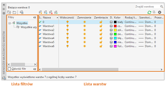

Można dodawać i usuwać warstwy, zmieniać ich nazwy i właściwości, ustawiać zastępowanie właściwości dla rzutni układu lub dodawać opisy warstw.
WARSTWA (polecenie) Wyszukiwanie
       Przesuń kursor przez obraz, aby znaleźć aktywne obszary, których kliknięcie wyświetla sekcję Pomocy dla tych elementów sterujących.
Tworzy warstwę z nazwą domyślną, którą od razu można zmienić. Nowa warstwa odziedziczy właściwości warstwy aktualnie wybranej na liście warstw.
Tworzy warstwę i blokuje ją we wszystkich istniejących rzutniach układu. Ten przycisk jest dostępny na karcie Model i kartach układu.
Usuwa wybrane warstwy. Następujących warstw nie można usunąć:
Ustawia wybraną warstwę jako warstwę bieżącą. Nowe obiekty są automatycznie tworzone na bieżącej warstwie. (CLAYER — zmienna systemowa)
Zmodyfikuj właściwości warstwy, używając listy warstw. Kliknij aktualne ustawienie, aby zmienić właściwości wybranej warstwy lub grupy warstw.

				Wyświetla nazwę warstwy lub filtru. Naciśnij klawisz F2, aby wprowadzić nową nazwę.
Włącza i wyłącza wybrane warstwy. Gdy warstwa jest włączona, jest widoczna i można wydrukować jej zawartość. Gdy warstwa jest wyłączona, nie jest widoczna i nie jej drukowana, nawet jeśli ustawienie w kolumnie Wydruk jest włączone.
Blokuje wybrane warstwy. Można zablokować warstwy, aby zwiększyć wydajność i skrócić czas regeneracji w złożonych rysunkach. Obiekty na zablokowanych warstwach nie są wyświetlane, drukowane ani regenerowane.
Na rysunkach, które obsługują modelowanie 3D, zablokowane warstwy nie są renderowane. (Nie dotyczy programu AutoCAD LT).
Zamyka i otwiera wybrane warstwy. Obiekty na zamkniętych warstwach nie mogą być zmieniane. Obiekty na zablokowanych warstwach są przygaszone, a po umieszczeniu kursora na obiekcie znajdującym się na zablokowanej warstwie wyświetlana jest mała ikona kłódki.
Wyświetla okno dialogowe Wybierz kolor, w którym można określić kolor dla wybranych warstw.
Wyświetla okno dialogowe Wybierz rodzaj linii, w którym można określić rodzaj linii dla wybranych warstw.
Wyświetla okno dialogowe Szerokość linii, w którym można określić szerokość linii dla wybranych warstw.
Wyświetla okno dialogowe Przezroczystość, w którym można określić przezroczystość dla wybranych warstw. Prawidłowe wartości obejmują liczby od 0 do 90. Wyższe wartości tym większa przezroczystość obiektu.
Wyświetla okno dialogowe Wybierz styl wydruku, w którym można zmienić styl wydruku dla wybranych warstw. W przypadku stylów wydruku zależnych od kolorów (zmienna systemowa PSTYLEPOLICY ma wartość 1) nie można zmienić stylu wydruku skojarzonego z warstwą.
Ustala, czy wybrane warstwy zostaną wydrukowane. Po wyłączeniu drukowania warstwy obiekty na tej warstwie będą nadal widoczne. Warstwy zamknięte lub zablokowane nie zostaną wydrukowane, bez względu na ustawienie Z wydrukiem.
Blokuje wybrane warstwy w nowych rzutniach układów. Na przykład zablokowanie warstwy WYMIARY we wszystkich nowych rzutniach ogranicza wyświetlanie wymiarów w nowo tworzonych rzutniach układów, ale nie ma wpływu na warstwę WYMIARY w istniejących rzutniach. Jeżeli później zostanie utworzona rzutnia wymagająca wymiarów, można zmienić standardowe ustawienie przez zmianę ustawienia bieżącej rzutni.
Blokuje wybrane warstwy w bieżącej rzutni układu. Jeśli warstwa jest już zablokowana lub wyłączona na rysunku, nie można odblokować warstwy w bieżącej rzutni układu.
Ustawia nadpisanie koloru skojarzonego z wybraną warstwą dla aktywnej rzutni układu.
Ustawia nadpisanie rodzaju linii skojarzonego z wybraną warstwą dla aktywnej rzutni układu.
Ustawia nadpisanie szerokości linii skojarzonej z wybraną warstwą dla aktywnej rzutni układu.
Ustawia nadpisanie przezroczystości skojarzonej z wybraną warstwą dla aktywnej rzutni układu.
Ustawia nadpisanie stylu wydruku linii skojarzonego z wybraną warstwą dla aktywnej rzutni układu. Jeśli jest wybrany Koncepcyjny lub Realistyczny styl wizualny rysunku, ustawienia zastępowane są niewidoczne w rzutni i nie są drukowane. W przypadku stylów wydruku zależnych od kolorów (zmienna systemowa PSTYLEPOLICY ma wartość 1) nie można ustawić nadpisania stylu wydruku.
(Dodatkowo) Opisuje warstwę lub filtr warstw.
Filtruje listę warstw według nazwy po wpisaniu znaków w polu.

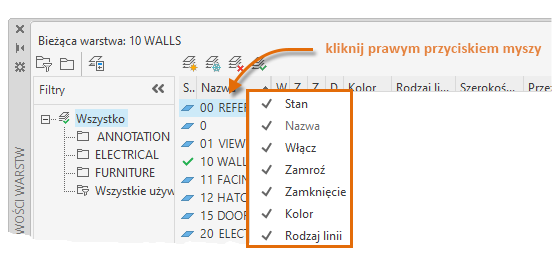

Wyświetla listę wszystkich kolumn według nazw. Znacznik wyboru wskazuje, że kolumna jest wyświetlana. Kliknij nazwę kolumny, aby wyświetlić lub ukryć kolumnę. Polecenia Zablokuj w rzutni, Szerokość linii rzutni, Rodzaj linii rzutni oraz Styl wydruku linii rzutni są dostępne tylko wtedy, gdy rzutnia układu jest aktywna.
Wyświetla okno dialogowe Dostosuj kolumny warstw, w którym można określić kolumny ukryte i widoczne oraz zmienić kolejność kolumn.
Zmienia szerokość wszystkich kolumn, dopasowując je do nagłówków kolumn i do danych.
Zmienia szerokość wybranej kolumny, dopasowując ją do nagłówka tej kolumny i do danych w tej kolumnie.
Zmienia szerokość wszystkich kolumn, dopasowując je do zawartości w każdej kolumnie.
Zmienia szerokość wybranej kolumny, dopasowując ją do zawartości w tej kolumnie.
Zablokuj: powoduje, że dana kolumna i kolumny z jej lewej strony pozostają widoczne podczas przewijania. Odblokuj: wszystkie kolumny są przewijane.
Przywraca domyślne ustawienia wyświetlania i szerokości wszystkich kolumn.

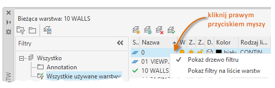

 Wyświetla listę filtrów. Usuń zaznaczenie tej opcji, aby ukryć listę. Tak samo jak  .
Wyświetla filtry warstw na początku listy warstw. Usuń zaznaczenie tej opcji, aby na liście warstw były wyświetlane tylko warstwy.

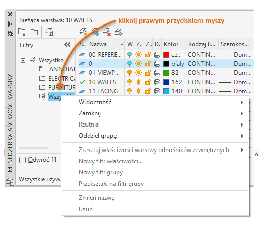

Wyświetla listę filtrów warstw, w tym również domyślne filtry warstw. Kliknij filtr, aby zastosować go do listy warstwy.
Zapisuje bieżące ustawienia warstwy jako stan warstwy.
Wyświetla Menedżera stanów warstw, w którym można wybrać stan warstw do przywrócenia. Ta operacja przywraca tylko ustawienia określone w Menedżerze stanów warstw podczas zapisywania stanu warstw.
Zmienia widoczność warstw w wybranych filtrach.
Określa, czy warstwy są zablokowane czy odblokowane w wybranych filtrach.
W bieżącej rzutni układu steruje ustawieniem Zamroź w rzutni dla warstw w wybranych filtrach.
Blokuje wszystkie warstwy, które nie są uwzględniane w wybranych filtrach.
Usuwa nadpisania właściwości odnośnika dla wybranego odnośnika. Można zresetować wszystkie nadpisania dla wybranego odnośnika lub określone nadpisanie właściwości warstwy odnośnika.
Wyświetla okno dialogowe Właściwości filtru warstw. Tak samo jak  .
Tworzy filtr grup warstw. Tak samo jak  .
Przekształca wybrany filtr właściwości warstw w filtr grupy warstw.
Umożliwia edycję nazwy wybranego filtru warstw.
Usuwa wybrany filtr warstw. Nie można usunąć filtrów Wszystkie, Wszystkie używane warstwy ani Warstwa odnośnika.
Wyświetla okno dialogowe Właściwości filtru warstw, w którym można zmienić definicję wybranego filtru właściwości warstw. Opcja ta jest dostępna tylko wtedy, gdy zostanie wybrany filtr właściwości warstw.
Dodaje lub zastępuje warstwy w wybranym filtrze grupy warstw. Opcja ta jest dostępna tylko wtedy, gdy zostanie wybrany filtr grupy warstw.
