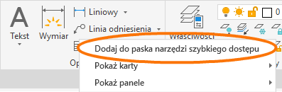

Do paska narzędzi szybkiego dostępu można łatwo dodawać najczęściej używane narzędzia, klikając przycisk menu rozwijanego i wybierając żądane pozycje z menu rozwijanego.
Przyciski zostaną dodane na prawo od poleceń domyślnych paska narzędzi szybkiego dostępu. Aby usunąć jedno z tych poleceń, w edytorze CUI otwórz kolejno [+] Pasek narzędzi szybkiego dostępu > [+] Pasek narzędzi szybkiego dostępu 1. Tam można kliknąć niepotrzebne polecenie i nacisnąć klawisz Delete. Można także przeciągać elementy, aby zmieniać ich kolejność na pasku narzędzi.
