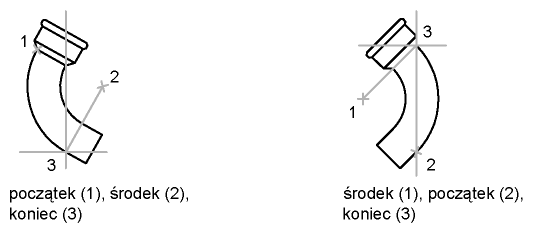

Łuk można utworzyć, podając punkt początkowy, środek i trzeci punkt określający punkt końcowy.
Promień jest określany na podstawie odległości między punktem początkowym a środkiem. Punkt końcowy jest określany przez linię od środka, przechodzącą przez trzeci punkt.
Korzystając z innych opcji można określić, czy pierwszy ma być punkt początkowy czy punkt środkowy.

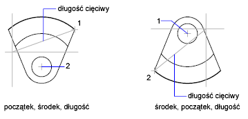

Łuk można utworzyć, podając punkt początkowy, środek i długość cięciwy.
Promień jest określany na podstawie odległości między punktem początkowym a środkiem. Drugi koniec łuku jest określany na podstawie podanej długości cięciwy między punktem początkowym i końcowym łuku.
Długość cięciwy łuku wyznacza kąt rozwarcia.

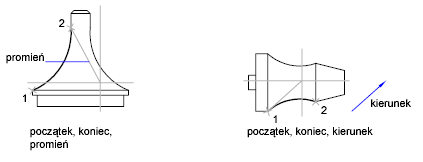

Łuk można utworzyć, podając punkt początkowy, punkt końcowy i promień.
Kierunek wypukłości łuku jest ustalany na podstawie kolejności, w której zostaną określone punkty końcowe. Promień można określić, wprowadzając jego wartość bezpośrednio lub określając punkt w odległości równej żądanej długości promienia.

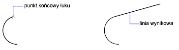

Zaraz po utworzeniu łuku można rozpocząć tworzenie linii stycznej do łuku w punkcie końcowym. Należy podać jedynie długość linii.
Natychmiast po utworzeniu linii lub łuku można utworzyć łuk, który będzie styczny w punkcie końcowym, uruchamiając polecenie ŁUK i naciskając klawisz Enter po wyświetleniu monitu Określ punkt początkowy. Należy podać jedynie punkt końcowy łuku.
