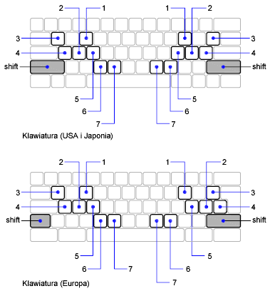

Niektóre klawisze zmiany czasowej są dostępne również dla określonych stałych trybów lokalizacji.
Klawisze na poniższej ilustracji są domyślnymi klawiszami, ale można zmienić ich przypisania i dodać nowe według potrzeb.
| Przytrzymaj klawisz Shift i jeden z następujących klawiszy tymczasowego nadpisania: | |||
| 1 | Wyłącza lokalizację względem obiektu punktu końcowego | 5 | Wyłącza wszystkie tryby lokalizacji i śledzenia |
| 2 | Wymusza wybór trybu lokalizacji | 6 | Wyłącza lokalizację względem obiektu środka |
| 3 | Wyłącza śledzenie lokalizacji względem obiektu | 7 | Wyłącza lokalizację względem obiektu punktu środkowego |
| 4 | Wyłącza wszystkie tryby lokalizacji względem obiektu | ||
