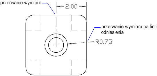

Stosując przerwania wymiaru, można uniknąć sytuacji, w której linie wymiarowe, pomocnicze i odniesienia wydają się częścią projektu.
Przerwania wymiaru mogą być dodawane do wymiaru lub wielolinii odniesienia automatycznie lub ręcznie. Wybór metody umieszczenia przerwania wymiaru zależy od liczby obiektów przecinających linię wymiarową lub wielolinię odniesienia.
Przerwania wymiaru można dodawać do następujących obiektów wymiarowych i linii odniesienia:
Przerwania wymiaru można również usunąć z wymiaru lub wielolinii odniesienia za pomocą opcji Usuń polecenia PRZERWYMIAR. Podczas ich usuwania usuwane są wszystkie przerwania wymiaru z wybranych wymiarów lub wielolinii odniesienia, ale zawsze można dodać je pojedynczo.
Następujące obiekty mogą być używane jako krawędzie tnące podczas dodawania przerwania wymiaru:
Aby automatycznie utworzyć przerwania wymiaru, należy wybrać wymiar lub wielolinię odniesienia, a następnie użyć opcji Auto polecenia PRZERWYMIAR. Automatyczne przerwania wymiaru są aktualizowane za każdym razem, gdy ma miejsce modyfikacja wymiaru, wielolinii odniesienia bądź przecinanych obiektów.
Wielkością przerwania wymiaru można sterować na karcie Symbole i strzałki w oknie dialogowym Styl wymiarowania. Na określony rozmiar rzutuje rozmiar przerwania wymiaru, skala wymiarowania oraz bieżąca skala opisu dla bieżącej rzutni.
Zamiast umieszczać przerwanie wymiaru dla każdego obiektu przecinającego wymiar lub wielolinię odniesienia można określić przecinane obiekty, które mają być użyte. Przerwania wymiaru dodawane przez zaznaczenie przecinanych obiektów są aktualizowane za każdym razem przy modyfikacji wymiaru, wielolinii odniesienia bądź przecinanych obiektów.
Przerwanie wymiaru można umieścić, wybierając dwa punkty na wymiarze, linii pomocniczej lub linii odniesienia, aby określić rozmiar i umiejscowienie przerwania. Przerwania wymiaru dodawane ręcznie przez wybranie dwóch punktów nie są automatycznie aktualizowane przy modyfikacji wymiaru, wielolinii odniesienia lub przecinanego obiektu.
Jeśli zatem nastąpi przeniesienie wymiaru lub wielolinii odniesienia z ręcznie dodanym przerwaniem wymiaru lub modyfikacja przecinanego obiektu, może być konieczne przywrócenie wymiaru lub wielolinii odniesienia, a następnie ponowne dodanie przerwania wymiaru. Na rozmiar przerwania wymiaru tworzonego przez wybranie dwóch punktów nie ma wpływu wartość bieżącej skali wymiaru lub skali opisu dla bieżącej rzutni.
