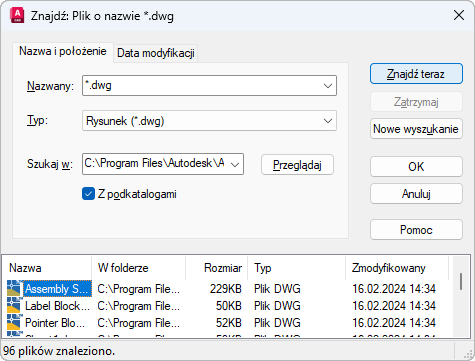

 Aby otworzyć okno dialogowe Znajdź, w standardowym oknie dialogowym wybierania pliku kliknij kolejno menu Narzędzia  Znajdź.
 Znajdź.
Okno dialogowe Znajdź zawiera następujące karty: Nazwa i położenie, Data modyfikacji
Opcje dodatkowe: Znajdź teraz, Zatrzymaj, Nowe wyszukiwanie, OK, Wyniki wyszukiwania
Wyświetlane są następujące opcje.
Filtruje wyszukiwane pliki na podstawie typu, nazwy i położenia pliku.
Określa całkowicie lub częściowo nazwy plików, które mają być brane pod uwagę przy wyszukiwaniu. Aby podać kilka nazw plików jednocześnie, nazwę każdego pliku należy ująć w cudzysłów.
Aby poszerzyć kryteria wyszukiwania, można użyć następujących symboli wieloznacznych:
Ponieważ typ plików uwzględnianych podczas wyszukiwania jest określony przez pole Typ, więc wprowadzanie rozszerzenia w polu Nazwa jest niepotrzebne. Przykładowo, aby znaleźć dom102.dwg, należy wpisać dom*, a Typ ustawić na Rysunek (*.dwg).
Określa typ plików, które mają być brane pod uwagę przy poszukiwaniu. Liczba dostępnych typów plików jest ograniczona do obsługiwanych przez poszczególne standardowe okna dialogowe wyboru plików.
Określa lokalizację do przeszukania. Podaj położenie, wybierz położenie z listy lub kliknij Przeglądaj, by odszukać konkretne miejsce. Przy podawaniu kilku położeń każde z nich należy umieścić w cudzysłowie.
Wyświetla okno dialogowe Znajdź folder, w którym można wskazać lokalizację do przeszukania.
Przeszukuje wszystkie podfoldery w lokalizacji określonej w polu Szukaj w.
Filtruje wyszukiwanie plików na podstawie daty utworzenia lub modyfikacji pliku.
Przeszukuje bez filtru daty.
Ogranicza poszukiwania do plików utworzonych lub zmodyfikowanych w określonym przedziale czasu.
Wyszukiwane są pliki na podstawie kryteriów określonych na obu kartach.
Kończy wyszukiwanie.
Usuwa wyniki wyszukiwania i ustawia domyślne wartości wszystkich opcji wyszukiwania.
Gdy spośród wyników wyszukiwania wybrano jeden lub więcej plików, zamyka okno dialogowe Znajdź, a nazwy wybranych plików są wprowadzane do standardowego okna dialogowego wyboru pliku.
Pokazuje listę wszystkich znalezionych plików. Aby przenieść plik do standardowego okna dialogowego wyboru pliku, należy wybrać plik i nacisnąć OK. Przy użyciu wraz ze standardowym oknem dialogowym wyboru pliku, które pozwala na wybór wielu plików, możliwe jest przeniesienie kilku plików z okna Wyniki wyszukiwania.
