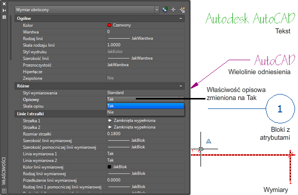

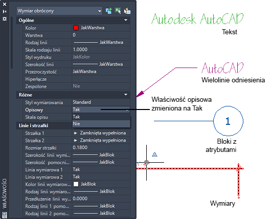

Do obiektów opisu należą wymiary, uwagi i innego typu symbole objaśniające bądź obiekty powszechnie używane do dodawania informacji do rysunku.
Obiekty opisu zawierają informacje o elemencie takie jak długość ściany, średnica łącznika czy objaśnienie szczegółu. Zwykle obiekty opisu są skalowane w inny sposób niż widoki rysunku. Zależy to od skali wybranej, by uzyskać odpowiedni ich wygląd na wydruku.
Metodą skalowania obiektu opisu można sterować, definiując obiekt jako nieopisowy lub opisowy.
Poniżej podano listę typowych opisów, które można utworzyć w rysunku.
