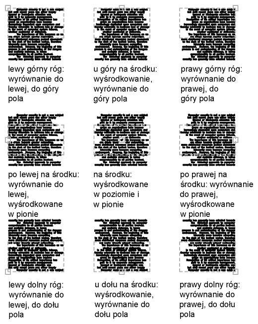

- Wyrównanie
- Określa wyrównanie tekstu i jego kierunek dla nowego lub wybranego tekstu względem obramowania tekstu. Do nowego tekstu jest stosowane bieżące wyrównanie. Tekst jest wyrównywany wewnątrz określonego prostokąta w oparciu o ustawienie wyrównywania i jeden z dziewięciu punktów wyrównania na prostokącie. Punkt wyrównywania jest oparty na pierwszym punkcie użytym do określenia prostokąta. Tekst jest wyrównywany do środka, do lewej lub do prawej z uwzględnieniem prawego i lewego obramowania tekstu. Spacje wprowadzone na końcu linii są traktowane jako część tekstu i wpływają na wynik wyrównania linii. Kierunek tekstu określa, czy tekst jest wyrównywany do środka, do góry lub do dołu akapitu względem górnej i dolnej granicy tekstu.
| Opcje wyrównania | Opis |
 | GL | Góra Lewo |  | GS | Górna symetria |  | GP | Góra Prawo |  | CL | Centrum lewo |  | CS | Centrum symetria |  | CP | Centrum prawo |  | DL | Dół Lewo |  | DS | Dół symetria |  | DP | Dół Prawo |
Poniższa ilustracja pokazuje każdą opcję wyrównania.
