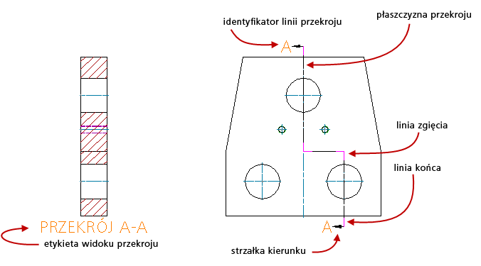

Styl przekroju to nazwana kolekcja ustawień, które sterują wyglądem linii i etykiet przekroju utworzonych za pomocą polecenia AMSECTIONLINE. Określają również wygląd widoków przekroju w dokumentacji modelu.
Style przekroju sterują również domyślną zawartością tekstową etykiet przekroju.

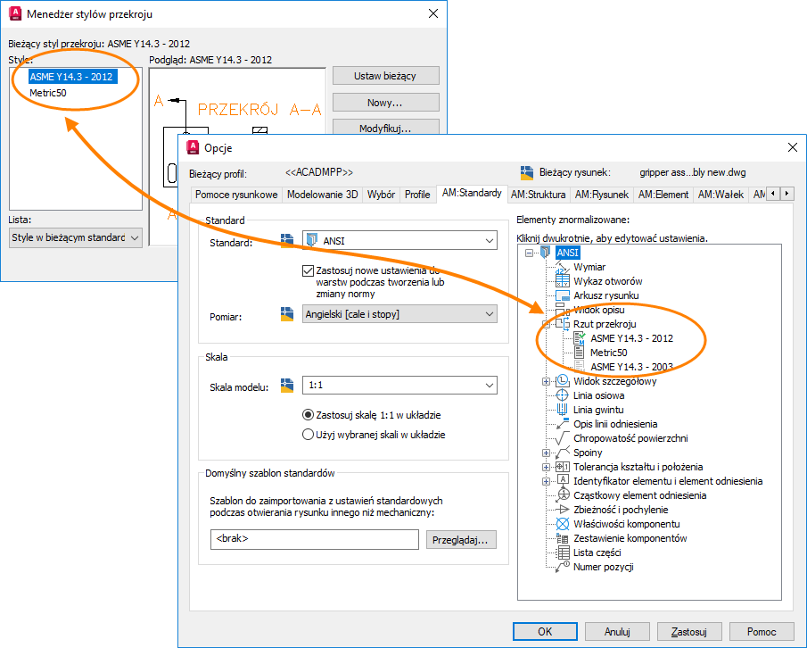

Ustawienia sterujące wyglądem obiektów Zestaw narzędzi AutoCAD Mechanical są zapisywane w nazwanej kolekcji ustawień określanej jako norma rysunkowa. Style przekroju są zapisywane wraz z normą rysunkową i są traktowane jako wersje normy rysunkowej.
Style przekroju programu AutoCAD są oznaczone ikoną
. Style przekroju Zestaw narzędzi AutoCAD Mechanical są oznaczone ikoną
. Tylko style przekroju Zestaw narzędzi AutoCAD Mechanical mogą dziedziczyć ustawienia tekstu i linii odniesienia z głównych ustawień normy rysunkowej.
Gdy rozmiar tekstu etykiet linii przekroju i przekroju ma ustawienie „Jak NazwaBieżącejNormyRysunkowej”, automatycznie przyjmuje wysokość tekstu większą o jeden rozmiar od ustawienia głównego wysokości bazowej. Etykiety linii przekroju i przekroju stają się większe niż tekst wymiarowy oraz tekst opisów i symboli. W przypadku zmodyfikowania ustawień głównych rozmiar tekstu etykiet linii przekroju i widoków przekroju jest aktualizowany automatycznie.
Nowe style przekroju tworzone z poziomu Menedżera stylu przekroju są tworzone jako style przekroju programu AutoCAD. Nigdy jako style przekroju Zestaw narzędzi AutoCAD Mechanical. Style przekroju Zestaw narzędzi AutoCAD Mechanical są częścią normy rysunkowej i są tworzone automatycznie.
Linie przekroju utworzone za pomocą polecenia AMSECTIONLINE oraz przekroje dokumentacji modelu są zawsze zgodne z bieżącym stylem przekroju określonym jako część normy rysunkowej. W związku z tym zarówno obiekty utworzone za pomocą polecenia AMSECTIONLINE, jak i przekroje dokumentacji modelu są zgodne z ustawieniami tej samej normy rysunkowej.
