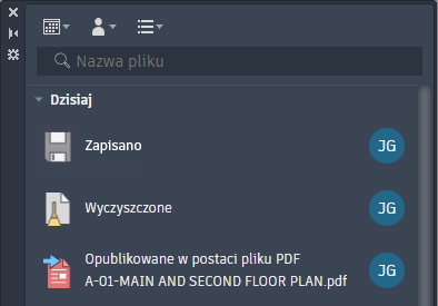

Aktywności związane z rysunkami
Jakie aktywności związane z własnymi rysunkami można wyświetlić? Wypróbujmy kilka poleceń i zobaczmy, co jest wyświetlane na palecie Spostrzeżenia dotyczące aktywności. Do tych ćwiczeń można użyć własnych rysunków lub pobrać rysunki przykładowe.
Uwaga: Aktywności są rejestrowane nawet po zamknięciu palety. Wszystkie aktywności zostaną wyświetlone po następnym otwarciu palety.
  1. Otwórz plik A-01.dwg lub własny rysunek.
  2. Kliknij przycisk Drukuj, wybierz ploter lub urządzenie wyjściowe do wydruku w formacie PDF, a następnie kliknij przycisk OK. Wyszukiwanie
    Opublikowana aktywność jest wyświetlana na palecie.
    Uwaga: Określona opublikowana aktywność zależy od wybranego urządzenia lub wyjścia.
  3. Kliknij przycisk Usuń, wybierz opcję Wszystkie elementy, a następnie kliknij przycisk Usuń wszystko. Wyszukiwanie
    Usunięta aktywność jest wyświetlana na palecie.
  4. Narysuj geometrię, na przykład kilka okręgów i linii.
  5. Zapisz plik rysunku.
    Zapisana aktywność jest wyświetlana na palecie.
    Uwaga: Niektóre aktywności nie są wyświetlane na palecie przed zapisaniem rysunku.

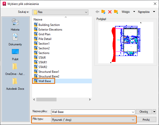

  3. Kliknij kolejno kartę Wstaw > panel Odniesienie > Dołącz. Wyszukiwanie
  4. Sprawdź, czy w opcji Pliki typu wybrano ustawienie Rysunek (*.dwg), następnie przejdź do pliku Wall Base.dwg i wybierz go. Kliknij opcję Otwórz.

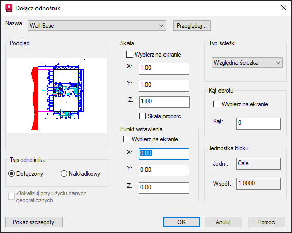

  5. Użyj ustawień przedstawionych na poniższej ilustracji i kliknij przycisk OK w oknie dialogowym Dołącz odnośnik.

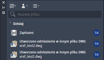

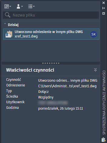

    Aktywność Utworzono odniesienie do pliku DWG zostanie dodana do palety.
  7. Kliknij aktywność, aby wyświetlić szczegóły.

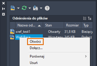

  8. Kliknij kolejno kartę Widok > panel Palety > Odnośniki. Wyszukiwanie
  9. Na palecie Odnośniki wybierz odniesienie do podstawy ściany lub wybierz dołączony plik rysunku.
  10. Kliknij prawym przyciskiem myszy i wybierz polecenie Otwórz.

  11. Kliknij aktywność Utworzono odniesienie w innym pliku DWG, aby wyświetlić jej szczegóły.

    Po otwarciu rysunku w odniesieniu do każdego rysunku, który odwołuje się do otwartego rysunku, wyświetlana jest aktywność.
Uwaga: Gdy funkcja Spostrzeżenia dotyczące aktywności zacznie śledzić aktywności wszystkich współpracowników, można łatwo sprawdzić, na których rysunkach istnieją odniesienia do danego rysunku, zanim jeszcze zostaną wprowadzone na nim jakiekolwiek zmiany.

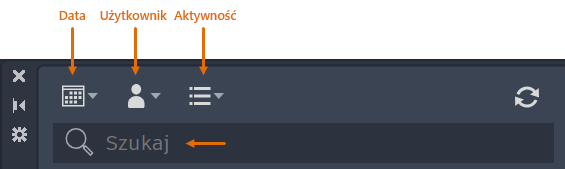

Filtrowanie aktywności
Gdy rysunki mają wiele zarejestrowanych aktywności, można przefiltrować aktywności na palecie, aby wyświetlić podzestaw aktywności związanych z danym rysunkiem. Można na przykład wyświetlić aktywności w określonym przedziale czasu, tylko własne aktywności lub aktywności określonego typu.

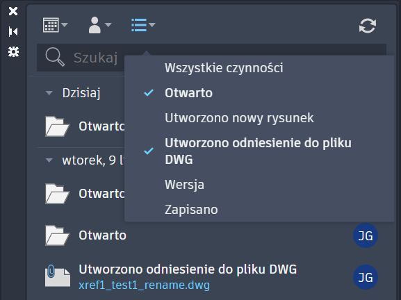

Według typu aktywności
  1. Kliknij menu rozwijane Filtr aktywności.
    Menu Filtr aktywności zawiera tylko typy aktywności związane z bieżącym rysunkiem.
  2. Wybierz poszczególne typy aktywności, które chcesz wyświetlić.
    Każde kliknięcie typu aktywności powoduje jego naprzemienne włączenie lub wyłączenie.
  3. Aby wyświetlić wszystkie typy aktywności, wybierz opcję Wszystkie aktywności.
Uwaga: Obecnie w programie AutoCAD LT na palecie jest rejestrowana tylko aktywność Wersja. Inne aktywności zostaną zarejestrowane, ale nie będą widoczne na palecie.

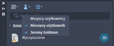

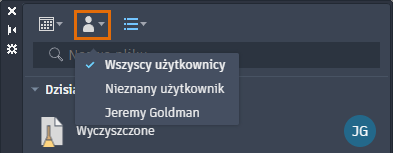

Według użytkownika
  1. Kliknij menu rozwijane Filtr użytkownika.
    Menu Filtr użytkownika zawiera tylko tych użytkowników, którzy wykonali aktywności związane z bieżącym rysunkiem.
  2. Wybierz nazwę danego użytkownika, aby wyświetlić jego aktywności.
    Każde kliknięcie nazwy użytkownika powoduje naprzemienne włączenie lub wyłączenie jego aktywności.
  3. Aby wyświetlić aktywności wszystkich użytkowników, wybierz opcję Wszyscy użytkownicy.

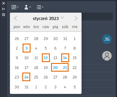

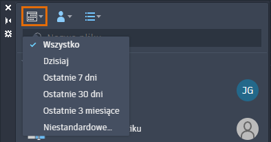

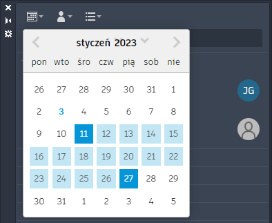

Według daty
  1. Kliknij menu rozwijane Filtr daty.
    Możesz wybrać jedną z dostępnych opcji lub wybrać opcję Niestandardowa, aby zdefiniować zakres dat.
  2. Wybierz opcję Niestandardowa.
    Daty zawierające aktywności są wyświetlane na niebiesko.
  3. Aby wybrać zakres dat, w pierwszej kolejności wybierz najstarszą datę, a następnie najnowszą datę. Kliknij obszar poza kalendarzem, aby zastosować zakres dat.
  4. Aby wyświetlić aktywności niezależnie od daty, wybierz opcję Wszystkie z menu rozwijanego Filtr daty.
