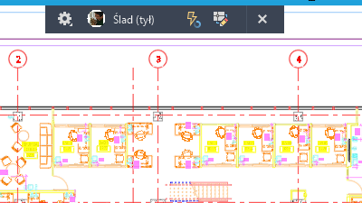

Funkcja Asystent znaczników umożliwia teraz wykrywanie i identyfikowanie znaczników w spłaszczonych plikach PDF.
Ikona Asystent znaczników na pasku narzędzi Śledzenie wskazuje, kiedy funkcja Asystent znaczników jest w trakcie wykrywania znaczników.
