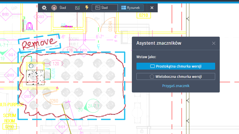

- Asystent znaczników obsługuje teraz odnośniki zewnętrzne.
- Podczas wstawiania chmurki wersji za pomocą Asystenta znaczników można teraz wybrać opcję wstawienia prostokątnej lub wielobocznej chmurki wersji. Wstawienie jako prostokątnej chmurki wersji powoduje użycie wyróżnionej ramki jako jej zdefiniowanego rozmiaru i kształtu. Wstawienie jako wielobocznej chmurki wersji powoduje użycie przybliżonego kształtu wykrytego znacznika jako jej zdefiniowanego rozmiaru i kształtu.

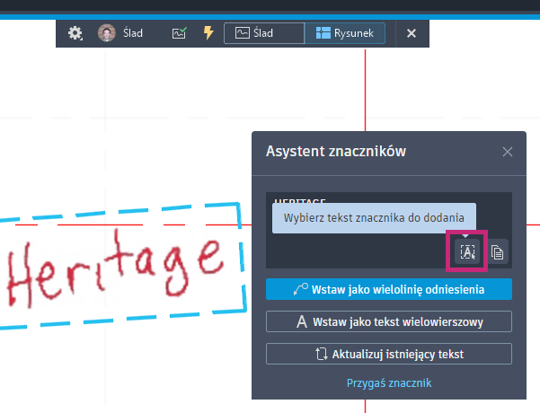

- Teraz do pojedynczego wstawienia tekstu Asystenta znaczników można dodać wiele znaczników tekstowych. Oznacza to, że jeśli w wielu znacznikach znajduje się wiele ciągów tekstowych, można zaoszczędzić czas, dodając je wszystkie do tego samego obiektu tekstu wielowierszowego lub wielolinii odniesienia. W otwartym oknie dialogowym Tekst asystenta znaczników kliknij opcję Wybierz tekst znacznika do dodania, a następnie wybierz obiekty znaczników tekstowych, które mają zostać dodane.

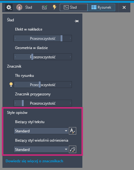

- Podczas wyświetlania importowanego znacznika w trybie edycji rysunku na liście rozwijanej Ustawienia są dostępne style opisów, co ułatwia przypisywanie bieżącego tekstu i stylów wielolinii odniesienia podczas korzystania z Asystenta znaczników.
