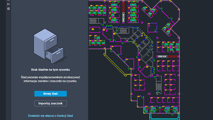

Ślad
Ślad zapewnia bezpieczne miejsce umożliwiające dodawanie uwag bez zmiany istniejącego rysunku.
Jeśli rysunek nie zawiera żadnych śladów, paleta Ślady została zaktualizowana, aby ułatwić tworzenie nowego śladu lub importowanie znaczników.
Polecenie KOPIUJZEŚLADU, które pozwala na kopiowanie obiektów ze śladu na rysunek, umożliwia teraz wyświetlanie informacji zwrotnych wiersza polecenia o współczynniku skali podczas kopiowania obiektów z układu śledzenia do rzutni.
