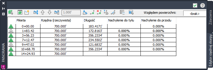

Rysunek 1: Edytor rzędnych, widoczne dwa punkty podziału
Na rysunku 1 w Edytorze rzędnych są widoczne rzędne dla linii charakterystycznych kwadratu, w tym dwa punkty podziału, w których te linie krzyżują się z innymi liniami charakterystycznymi. W Edytorze rzędnych symbol punktu w pierwszej kolumnie ma znak (+) w każdym punkcie przecięcia z inną linią charakterystyczną.
