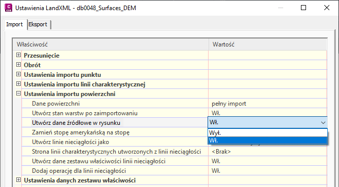

Przed zaimportowaniem danych LandXML w celu utworzenia powierzchni należy sprawdzić ustawienia LandXML dla importu powierzchni, jak pokazano na rysunku 2.
Rysunek 2: Ustawienia importu powierzchni LandXML
Opcja utworzenia danych źródłowych (linie nieciągłości i warstwice) w rysunku dodaje polilinie 3D. Wyłączając tę opcję, można znacznie zmniejszyć plik powierzchni, jeśli dane źródłowe zawierają dużo warstwic. Dane te zwykle nie są wymagane podczas prac projektowych z powierzchnią.
