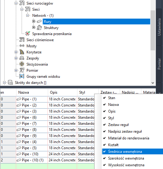

Kliknij prawym przyciskiem myszy kolekcję na karcie Nawigator, aby grupowo zmienić takie właściwości, jak styl, reguła lub materiał do renderowania.
Rysunek 3: Edycja stylów w widoku pozycji
Jak pokazano na rysunku 3, na karcie Nawigator można dokonać szybkiej edycji wielu rur lub struktur dla danej sieci rurociągów.
Aby dokonać grupowej edycji rur lub struktur
  1. Kliknij prawym przyciskiem myszy kolekcję rur na karcie Nawigator w obszarze narzędzi.
  2. Naciśnij klawisz Shift i wybierz żądane rury, a następnie w widoku pozycji kliknij prawym przyciskiem myszy nagłówek kolumny Styl i wybierz polecenie Edycja.
  3. Zostanie wyświetlony monit o wybranie innego stylu. Dokonaj wyboru, a wybrane rury zostaną zaktualizowane w rysunku.
