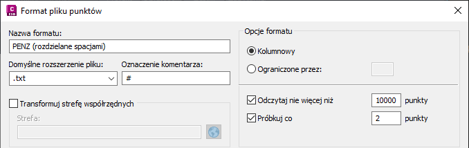

  3. W oknie dialogowym Format pliku punktów (rysunek 1) ustaw opcje z prawej strony na dole, aby ograniczyć całkowitą liczbę punktów i ustawić współczynnik próbkowania.
Rysunek 1: Ustawienia filtrowania pliku punktów
Ten typ filtrowania zwykle ma sens podczas korzystania z danych LIDAR, które zawierają punkty na gęstej siatce.
