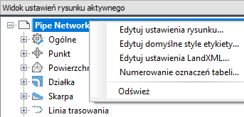

W programie Autodesk Civil 3D etykiety tabeli można kontrolować na karcie Ustawienia obszaru narzędzi. W widoku głównym kliknij prawym przyciskiem myszy nazwę rysunku i wybierz polecenie Numerowanie oznaczeń tabeli.
Rysunek 18: Opcja numerowania oznaczeń tabeli

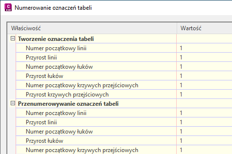

Podczas tworzenia oznaczeń duplikaty nie są tworzone domyślnie, nawet jeśli liczba początkowa do tworzenia ustawiona jest na numer powielony. Duplikaty można tworzyć za pomocą polecenia przenumerowania oznaczeń.
Rysunek 19: Okno dialogowe kontroli oznaczeń tabeli
