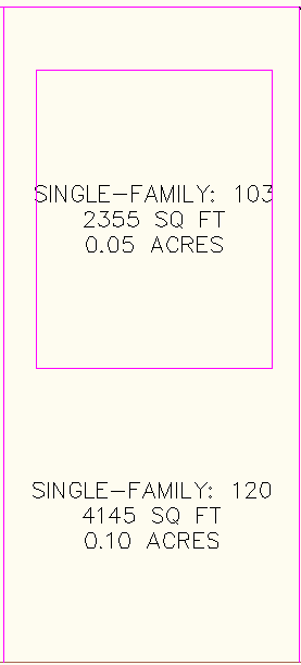

W przypadku tworzenia działki z obszaru zamkniętego, takiego jak wielokąt całkowicie zamknięty w działce, mniejsza powierzchnia zostanie odjęta od obszaru całkowitego większej działki. Powstaną dwie działki, z których jedna będzie działką wyspową wewnątrz drugiej, jak pokazano na rysunku 1.
Rysunek 1: Od powierzchni większej działki jest odejmowana powierzchnia działki zamkniętej
