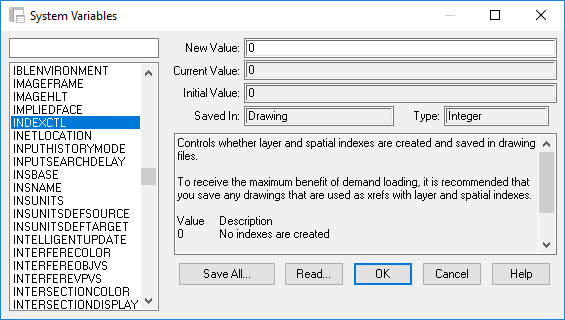

Uzyskiwanie dostępu do edytora zmiennych systemowych
W celu uzyskania dostępu do ustawień zmiennych systemowych programu AutoCAD w wierszu polecenia wprowadź wyrażenie SYSVDLG lub w obszarze roboczym programu Civil 3D kliknij kartę Expresspanel NarzędziaZmienne systemowe. Zostanie wyświetlone okno dialogowe pokazane na rysunku 14 zawierające wygodny interfejs do przeglądania opisów zmiennych systemowych i zmiany ich ustawień.
Rysunek 14: Ustawianie zmiennych systemowych
W przypadku dużej grupy roboczej można utworzyć skrypt uruchamiany na każdym z komputerów w celu ujednolicenia ustawień programu AutoCAD. W tym celu należy skonfigurować zmienne w oknie dialogowym Zmienne systemowe na jednym komputerze, a następnie kliknąć polecenie Zapisz wszystkie. Ustawienia zostaną zapisane w pliku SVF lub SCR, z których każdy może zostać uruchomiony na innym komputerze w celu zaktualizowania ustawień. Więcej informacji można uzyskać po kliknięciu opcji Pomoc w oknie dialogowym Zmienne systemowe.

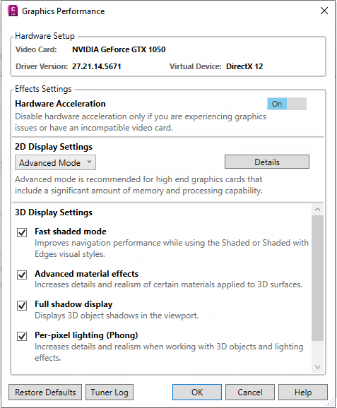

Wydajność grafiki
Ustawienia wydajności grafiki są dostępne po wpisaniu polecenia programu AutoCAD: KONFIGGRAF. Zostaje wyświetlone okno dialogowe Wydajność grafiki, widoczne na rysunku 15.
Rysunek 15: Ustawienia wydajności grafiki
Można również użyć ciągu -KONFIGGRAF w wierszu polecenia, aby uzyskać dostęp do innych opcji. Więcej informacji zawiera system pomocy do programu AutoCAD.
